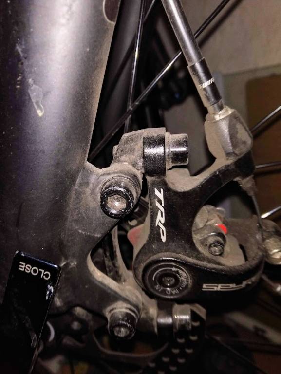

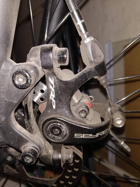

tokki Opublikowano 9 Września 2020 Opublikowano 9 Września 2020 Cześć, Bardzo proszę o informację jaki rodzaj montowania widać na zdjęciach, IS czy PM ? Będę wdzięczny za informacje.
Motke Opublikowano 9 Września 2020 Opublikowano 9 Września 2020 36 minut temu, tokki napisał: Bardzo proszę o informację jaki rodzaj montowania widać na zdjęciach, IS czy PM ? Jeden i drugi. W widelcu jest IS a hamulcu jest PM dlatego jest dodatkowy adapter, który to łączy ze sobą. 1
Gość Opublikowano 9 Września 2020 Opublikowano 9 Września 2020 Nie widać czy to rama czy widelec ale mocowanie adaptera jest w IS a zacisk w PM.
