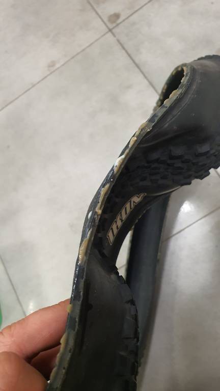

yachut Opublikowano 8 Września 2020 Opublikowano 8 Września 2020 (edytowane) Witam Wrócilem z długiego urlopy i mój pocisk( giant xtc advanced 2018r) zaskoczył mnie smutnym widokiem. Tylna opona w systemie tubeles stans zupełnie stracila powietrze i odeszła od rantu felgi. Na oponie zrobiły się zacieki w formie żelek. Czym to usunąć. Niestety opona dość mocno wyszła już i zdrapać jest bardzo trudno. W dwie h zdrapałem 1/4 całości. Macie jakieś sprawdzone preparaty? Rozpuszczalniki alkohole i inne ogolno dostępne środki nie działają... Edytowane 8 Września 2020 przez yachut
Fimala Opublikowano 8 Września 2020 Opublikowano 8 Września 2020 48 minut temu, yachut napisał: Witam Wrócilem z długiego urlopy i mój pocisk( giant xtc advanced 2018r) zaskoczył mnie smutnym widokiem. Tylna opona w systemie tubeles stans zupełnie stracila powietrze i odeszła od rantu felgi. Na oponie zrobiły się zacieki w formie żelek. Czym to usunąć. Niestety opona dość mocno wyszła już i zdrapać jest bardzo trudno. W dwie h zdrapałem 1/4 całości. Macie jakieś sprawdzone preparaty? Rozpuszczalniki alkohole i inne ogolno dostępne środki nie działają... Szczerze to nie zdrapuje. Tylko to co samo odchodzi. Opona normalnie się osadza na obręczy i uszczelnia.
bbc Opublikowano 9 Września 2020 Opublikowano 9 Września 2020 Też tak drapałem. Benzyna ekstrakcyjna pomaga, ale cudów nie robi.
leszcz Opublikowano 10 Września 2020 Opublikowano 10 Września 2020 U mnie polezala za domem z 2tyg i elegancko mechanicznie przez tarcie starym ręcznikiem się zrolowalo. Jak jest niewyschniete to się mocno trzyma
yachut Opublikowano 10 Września 2020 Autor Opublikowano 10 Września 2020 Z powodu braku czasu też wybrałem tą metodę. W historii allegro były dostępne preparaty do zmywania Stansa czy trezado. Teraz ich nie ma.
