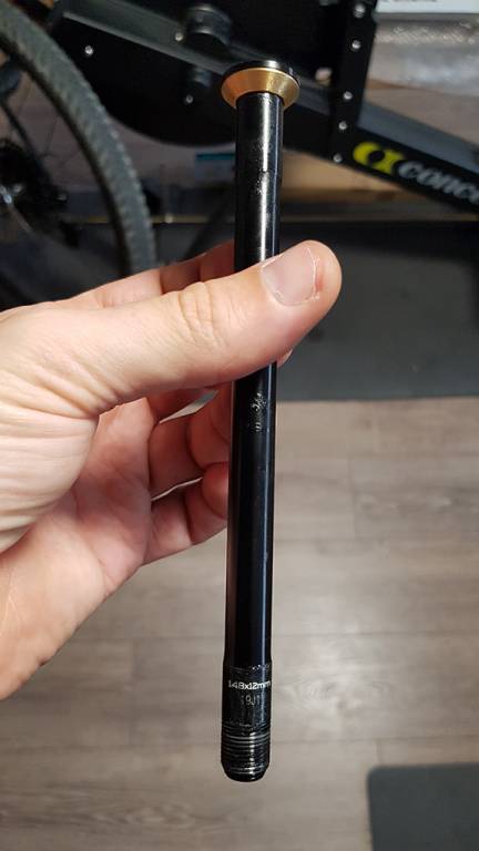

Zigfir Opublikowano 4 Września 2020 Opublikowano 4 Września 2020 W Epicu od speca siedzi sobie ośka 12x148 (boost) jak na zdjęciu: Wymyśliłem sobie, że przydałaby się wersja z klamką, która częściowo zabezpieczy od lewej strony mocno wystające na bok tylne widełki. I tu pytanka, jaki to konkretnie gwint i czy mosiężny pierścionek można sobie przełożyć, czy też trzeba dorwać ośkę już z nim zintegrowaną? Ewentualnie może ktoś kojarzy gotowe rozwiązanie na podmiankę?

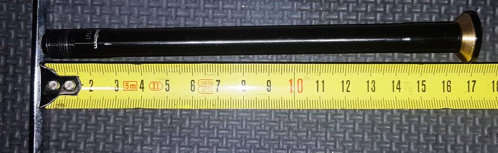

Zigfir Opublikowano 7 Września 2020 Autor Opublikowano 7 Września 2020 W dniu 4.09.2020 o 21:05, Franz Mauer napisał: Z tego co wiem to do Speca wchodzi oś 12x148x1.0mm,więc znalazłeś dobrą 😁 Znalazłem oryginalną https://www.specialized.com/us/en/rear-thru-axle-148mm/p/177513?color=283312-177513&searchText=S170200003 Długość podana jest jako 172mm. DT ma tu podane 168.5mm. I teraz pytanie, czy to różnica wynikająca z pomiaru ze stożkiem i bez, czy z faktycznej różnicy długości osi?
Franz Mauer Opublikowano 7 Września 2020 Opublikowano 7 Września 2020 Zwykle jest to długość z gwintem bez rączki czyli wg mnie od początku stożka. Z ciekawości... Zmierz długość swojej osi od początku stożka (tj. od części przylegającej do główki osi z miejscem na klucz) do końca osi. Dodatkowo zmierz długość samego gwintu. Porównamy.
Zigfir Opublikowano 9 Września 2020 Autor Opublikowano 9 Września 2020 Od cienkiego końca stożka do końca ośki 164 mm, sam gwint 12 mm z fazą na końcu ośki około 15 mm.

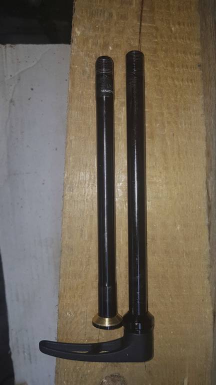

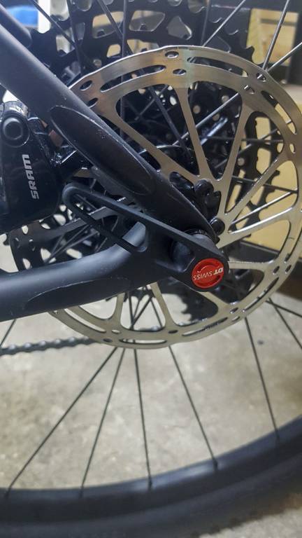

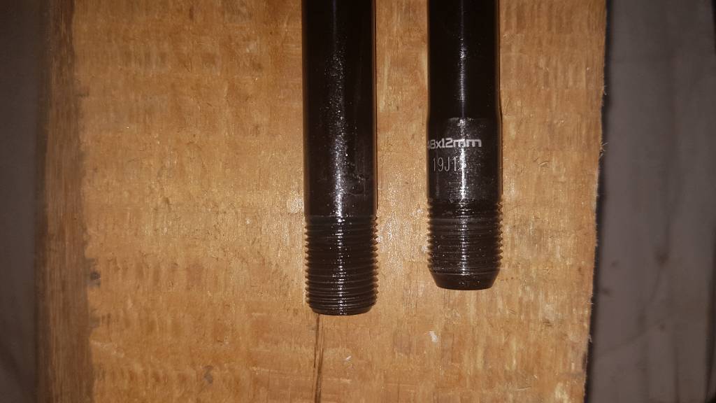

Zigfir Opublikowano 18 Września 2020 Autor Opublikowano 18 Września 2020 Postanowiłem zrobić "rozpoznanie bojem" i dziś ośka dotarła. Różnice są. DT jest dłuższa niż oryginalna i wystaje jakieś 4-5 mm po wkręceniu. Gwint zaczyna się też dalej. Bałem się w pierwszej chwili, że nie skasuje luzu, ale dociąga koło dosłownie na 1/8 obrotu przed końcem. Sądząc po śladach na gwincie, oryginał ma na jego długości zapas.
