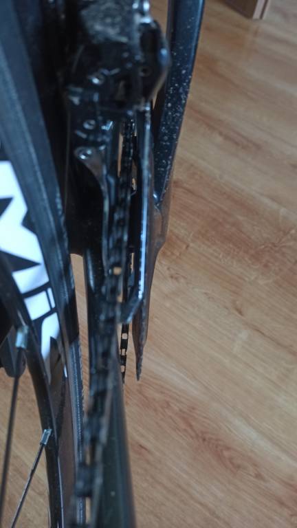

Hęcior Opublikowano 3 Września 2020 Opublikowano 3 Września 2020 Dzień dobry Zakupiłem pierwszą szosę uzywaną i mam problem z przednią przerzutką ultegra r8000. Ponieważ nie chodziła tak jak powinna ustawiłem ją od nowa według poradnikow na youtubie.I niby wszystko ok ale nie mogę spać po nocach ponieważ jest jeden mankament, mianowicie gdy łańcuch jest na małym blacie z przodu i najwiekszej koronce z tyłu łańcuch ociera o plastikowy prowadnik przerzutki niestety wykrecanie śruby L nic nie daje. Jakieś rady? Pozdrawiam
Gość Opublikowano 4 Września 2020 Opublikowano 4 Września 2020 Z lewej czy prawej strony prowadnika ociera?
mareq Opublikowano 4 Września 2020 Opublikowano 4 Września 2020 Najlepiej ściągnąć sobie manual ze strony Shimano. Masz krok po kroku jak wyregulować. Ja tak miałem z Sorą, że jak robiłem to jak na filmikach to było kiepsko. Zrobiłem tak jak każe instrukcja krok po kroku i jest super.
Yan Opublikowano 4 Września 2020 Opublikowano 4 Września 2020 Niedawno zakładałem podobną przerzutkę tyle że GRX i mam ten sam problem. Nie udało mi się tego dobrze wyregulować. Zostawiłem bo bardzo rzadko jeżdżę na skrajnych przełożeniach. Jak nawet zdarzy się podjeżdżać to nie jest to tak uciążliwe jak szlifowanie po metalu a z drugiej strony masz feedback że kończą Ci się biegi
m-peter Opublikowano 4 Września 2020 Opublikowano 4 Września 2020 To tylko takie upewniające pytanie do autora wątku - zrzucając z dużego blatu zrzucasz na pewno do końca? Wiesz, że są tzw. półbiegi w grupach szosowych? Pytam bo sam kiedyś walczyłem z regulacją przedniej przerzutki nie zrzucając jej do końca 😀
Hęcior Opublikowano 4 Września 2020 Autor Opublikowano 4 Września 2020 Zrzucone na maksa ociera o plastikowy prowadnik z lewej strony.
m-peter Opublikowano 4 Września 2020 Opublikowano 4 Września 2020 To, jak już wcześniej zostało tutaj napisane, pozostaje zrobienie całej procedury ustawiania wg instrukcji Shimano (obstawiam ciut za mocno naciągniętą linkę).
Hęcior Opublikowano 4 Września 2020 Autor Opublikowano 4 Września 2020 No nic w wolnej chwili będę kombinował. Jak nie ogarnę podjadę do serwisu.
svoboda Opublikowano 4 Września 2020 Opublikowano 4 Września 2020 Ja przechodziłem ostatnio też przez regulację przodu z grupą 105-5800.Nie słuchaj Youtube tylko ściągnij instrukcję Shimano. Tam też ustawienie przy największej koronce z tyłu jest napisane 0-0,5 mm czyli dopuszcza się ocieranie.Zwróć też uwagę jak wygląda linia łańcucha w momencie ocierania. Jeśli łańcuch "skręca" na tej okładzinie to regulacja napięcia linki, a jeśli okładzina nie powoduje zmiany linii łańcucha to jest praktycznie dobrze.
m-peter Opublikowano 5 Września 2020 Opublikowano 5 Września 2020 To odnośnie regulacji dorzucę jeszcze jedno. Potwierdzam co napisał @svoboda, nie kieruj się YT lub poradami do innych grup, ściągnij instrukcję Shimano i rób dokładnie jak tam napisano. Zwróć też uwagę na prowadzenie linki, to też może mieć znaczenie. 1
