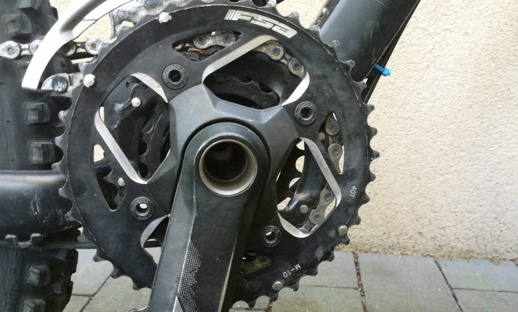

Mat_hhh Opublikowano 3 Września 2020 Opublikowano 3 Września 2020 (edytowane) Da się przerobić korbe 3rzedową na 1blat? Jeśli tak muszę coś wymienić poza blatem? Np. korbe, przerzutke tylną. Rower to Giant Stance 2 2017 a blat na zdjęciu niżej. Edytowane 3 Września 2020 przez PrzeLuka Jeszcze jeden niedbale napisany post i kwarantanna.
Gość Opublikowano 3 Września 2020 Opublikowano 3 Września 2020 Chcesz zrobić napęd 1x?Jezeli tak to wystarczy odkręcić i wymienić blaty, musisz wykręcić kominy
Mat_hhh Opublikowano 3 Września 2020 Autor Opublikowano 3 Września 2020 Teraz, piter614 napisał: Chcesz zrobić napęd 1x? Jezeli tak to wystarczy odkręcić i wymienić blaty, musisz wykręcić kominy Tak napęd 1x I dac napinacz czyli wystarczy odkręcić te blaty i wkręcić nowy?
elmapeto Opublikowano 3 Września 2020 Opublikowano 3 Września 2020 (edytowane) Tak. Wystarczy. Jeśli kupisz blat nw to i bez napinacza powinno być ok. Nowy zakładasz w miejsce środkowego. Edytowane 3 Września 2020 przez elmapeto

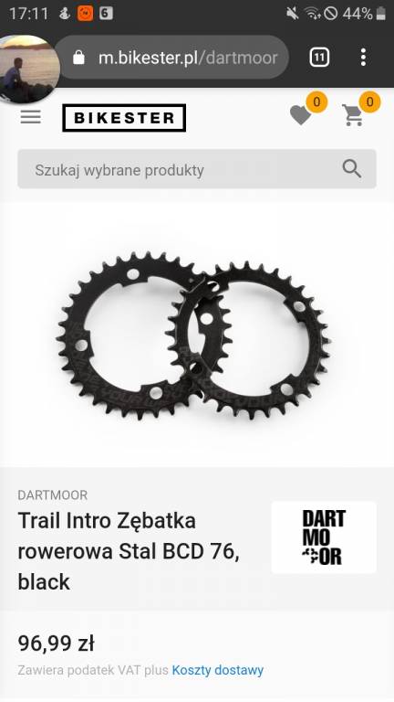

Mat_hhh Opublikowano 3 Września 2020 Autor Opublikowano 3 Września 2020 Będzie pasowało takie? 13 minut temu, elmapeto napisał: Tak. Wystarczy. Jeśli kupisz blat nw to i bez napinacza powinno być ok. Nowy zakładasz w miejsce środkowego. A czy potrzeba do tego jakieś specjalne narzędzia?
Gość Opublikowano 3 Września 2020 Opublikowano 3 Września 2020 Klucz do odkręcania kominówhttps://images.app.goo.gl/nZV1MDsYb1DamcaQ8
elmapeto Opublikowano 3 Września 2020 Opublikowano 3 Września 2020 (edytowane) Ta ze zdjęcia nie jest nw. Bcd musi być takie jak masz aktualnie. To rozstaw śrub. Edytowane 3 Września 2020 przez elmapeto
Gość Opublikowano 3 Września 2020 Opublikowano 3 Września 2020 Czyli musisz mieć rozstaw na zamówionym blacie taki jak na korbie
soulafein83 Opublikowano 18 Września 2020 Opublikowano 18 Września 2020 Czyli musisz mieć rozstaw na zamówionym blacie taki jak na korbie Sprawdź dokładnie co to za korba. Dokładnie jaki ma rozstaw do mocowania kominów i wpisz do wyszukiwarki Google " zębatka narrow wide ileś zębów bcd taki jak masz"
