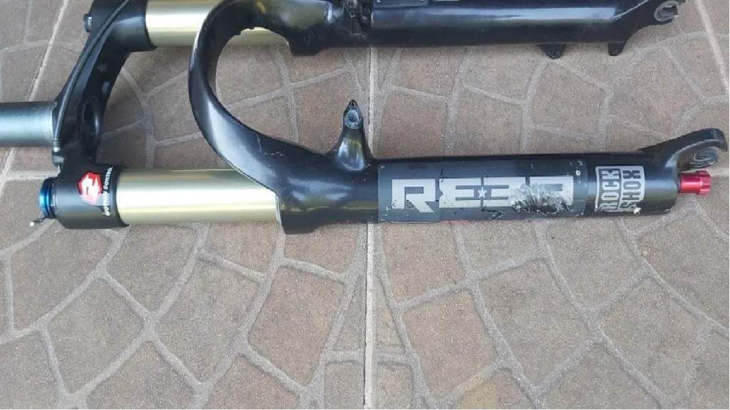

soulafein83 Opublikowano 23 Października 2025 Opublikowano 23 Października 2025 Hejka. Mam zagwozdkę - próbuje znaleźć informację o amorku REBA Dual Air SL pod koła 26, na QR, z Motion Control, zwykłą sterówką. Ma mocowanie na tarcze i V-brake - to może też podpowiedź co do roku produkcji. Mam numer seryjny od osoby, która sprzedaje amor, ale na stronie TrailHeads ani na stronie RockShoxa nie można znaleźć informacji o manualu czy z którego roku jest ten sprzęt (podejrzewam, że około 2010-12, a może nawet wcześniejszy 2007-9 ??), skoro na koła 26 i QR). Chciałbym przed zakupem zobaczyć jak z dostępnością części serwisowych, bo opis, że amor sprawny to jest dla mnie za mało. A udało mi się przeserwisować 3 Recony, z różnych okresów, dostępność części zamiennych jest wyśmienita. Numer to 03T80013523 i zdjęcie amorka
