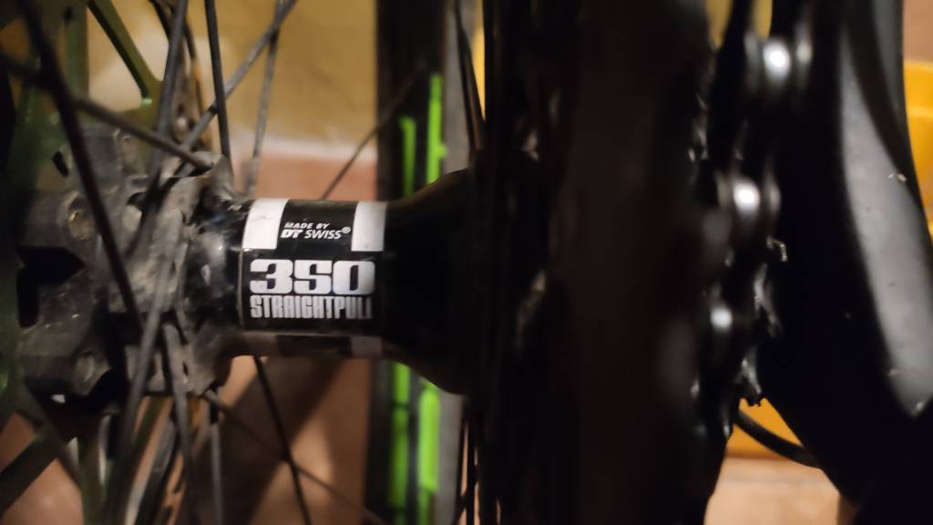

Łza Włóczynutka Opublikowano 28 Sierpnia 2020 Opublikowano 28 Sierpnia 2020 (edytowane) ale coś tam pisze, że nie jest komaptybilny z 350 SP 12/142 mm, w sumie to nie wiem czy mam piastę 350 czy 350 SP i czy jest 12/142. muszę jakoś sprawdzić. Właśnie, popatrzyłam na paistę i nie ma żadnych oznaczeń, nie pamiętam za bardzo jaki to dokładnie był model. Można to w jakis sposób sprawdzić, czy lepiej kupić piastę shimano? (ta piasta którą mam obecnie to w sumie nie jest najszczęśliwsza, trochę dziadostwo, kiedyś miałem piastę XT i była o niebo lepsza). Edytowane 28 Sierpnia 2020 przez Łza Włóczynutka
Cajtek Opublikowano 28 Sierpnia 2020 Opublikowano 28 Sierpnia 2020 ale coś tam pisze, że nie jest komaptybilny z 350 SP 12/142 mm, w sumie to nie wiem czy mam piastę 350 czy 350 SP i czy jest 12/142. muszę jakoś sprawdzić. Właśnie, popatrzyłam na paistę i nie ma żadnych oznaczeń, nie pamiętam za bardzo jaki to dokładnie był model. Można to w jakis sposób sprawdzić, czy lepiej kupić piastę shimano? (ta piasta którą mam obecnie to w sumie nie jest najszczęśliwsza, trochę dziadostwo, kiedyś miałem piastę XT i była o niebo lepsza). Masz SP, bez kołnierza, pytanie tylko 12/148 czy też 12/142. W sumie to nie wiem czemu miałby nie pasować do 12/142 jak do 12/148 pasuje...Tu masz i w opisie pasuje do obydwu :https://www.sbike.pl/czesci-mtb-trekkingowe-piasty-bebenek-dt-swiss-ratchet-shimano-micro-spline-12x142148mm-thru-axle-o_l_185_12928.html 1
