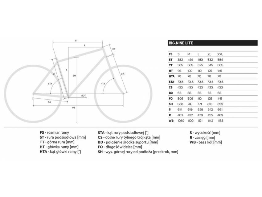

Frost Opublikowano 25 Sierpnia 2020 Opublikowano 25 Sierpnia 2020 Hej, Planuję wymienić fabrycznego chińczyka na sprawdzona i lżejszą Rebe. W podobnych pieniądzach chyba nic lepszego nie ma z tego co się względnie orientowałem. Jeśli jest to cięższe (Revelation). Pytania: - Czy muszę wymieniać chińczyka 100mm na Rebę 100mm czy można lekko nagiąć rzeczywistość i włożyć 120mm jeśli zjeżdżam też po lekkich trailowych odcinkach i mieć trochę szerszy zakres skoku? - Czy model z OneLociem ma lewą czy prawa manetkę w standardzie? Na fotkach w sklepach wydaje się, że jest prawa a ja bym chciał jednak lewą. Co z tym można zrobić? - brać wersję z OneLociem czy bez i ewentualnie można dokupić manetkę z linką u chińczyka? - Nie zepsuje to znacząco geo.metrii?

Frost Opublikowano 25 Sierpnia 2020 Autor Opublikowano 25 Sierpnia 2020 Jestem strasznym ignorantem i generalnie nie wiem jak czytać opis geometrii i nawet nie mam tego z czym porównać. Wyczytałem że, HTA zmieni się o około 0,5-1,0 stopni - zwiększy się rozstaw osi, trochę łatwiej na zjazdach, trochę trudniej pod górkę i skręcaniu ale czy będzie to dla wyczuwalne to zakładam, że pewnie nie. Nie upieram się na 120mm jeżeli miało by to coś zauważalnie zepsuć, raczej skłaniam się ku opcji, czy nie byłoby to bardziej uniwersalne i przydatne do ewentualnych zjazdów gdy zapakuje rower w samochód i wybiorę się w dłuższe i trochę trudniejsze zjazdy. W tym rowerze zmiana na Rebę to już będzie szczyt upgrade'u przedniego widelca.
Accent_Szaj Opublikowano 26 Sierpnia 2020 Opublikowano 26 Sierpnia 2020 W dniu 25.08.2020 o 19:30, Frost napisał: ale czy będzie to dla wyczuwalne W życiu nie zauważysz różnicy na podjazdach. Jeździłem rok na 120 Reba w ramie XC i żyje. Nic się nie stało, nic nie wybuchło Możesz dodatkowo ustawić większy sag i rower prowadzi się bajecznie. Szczerze polecam
