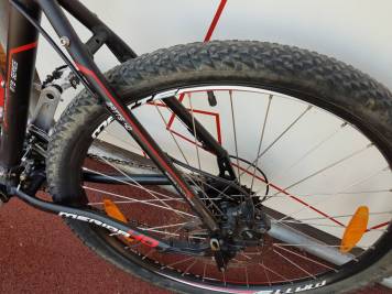

lethaljelly Opublikowano 21 Sierpnia 2020 Opublikowano 21 Sierpnia 2020 (edytowane) Hej, kompletnie nie ogarniam różnych mocowań na błotniki (jakieś z drutami do ośki, trytkami, opaskami), powiedziałby mi ktoś które błotniki w miare najlepiej mnie ochronią przy dojazdach do pracy na jesień/zime i podejdą do tego roweru? (26 cali) : Przykładowy typ - do czego ja to mam przykręcić z przodu?: https://allegro.pl/oferta/sks-velo-65-mountain-blotniki-mtb-26-29-cali-7465777317 Dzięki! Edytowane 21 Sierpnia 2020 przez lethaljelly
Motke Opublikowano 21 Sierpnia 2020 Opublikowano 21 Sierpnia 2020 Przód do czegoś takiego: https://allegro.pl/oferta/sks-uchwyty-do-blotnikow-34-5-37-5mm-8745037782?reco_id=4fd9f1b7-e3cf-11ea-9d0e-246e96321b20&sid=041047f9c36843e364ecb91b45c568a2755aa386fe7e14ee7421a14291fbf951 To tylko przykład; czy to będzie pasować to sam musisz ocenić (średnica) Zrób zdjęcie tyłu amortyzatora a nie przodu. Czym tańszy amor to tym bardziej praktyczniejszy
lethaljelly Opublikowano 21 Sierpnia 2020 Autor Opublikowano 21 Sierpnia 2020 (edytowane) 10 minut temu, Motke napisał: Zrób zdjęcie tyłu amortyzatora a nie przodu. Czym tańszy amor to tym bardziej praktyczniejsz Wow, 10 lat nie byłem świadomy że mam tam jakiś gwint Zastanawiam się tylko który model sks mam brać, ten z drutami do ośki metalowy czy full plastik będzie lepszy? Edytowane 21 Sierpnia 2020 przez lethaljelly
Motke Opublikowano 21 Sierpnia 2020 Opublikowano 21 Sierpnia 2020 19 minut temu, lethaljelly napisał: Wow, 10 lat nie byłem świadomy że mam tam jakiś gwint Zastanawiam się tylko który model sks mam brać, ten z drutami do ośki metalowy czy full plastik będzie lepszy? Ten gwint sobie daruj. Staliwa śruba + stalowy gruby kątownik to kilkadziesiąt gramów więcej (czemu SKS nie robi aluminiowych?). Lepiej zrobić dziurki i złapać trytkami. Ten z drutami jest o tyle lepszy, że nie telepie na wertepach i można zrobić przedłużkę (jeśli to rower użytkowy a nie do zabawy)
