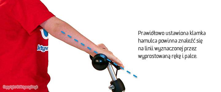

pecio Opublikowano 16 Sierpnia 2020 Opublikowano 16 Sierpnia 2020 (edytowane) Nie tak !!!! Klamki ustaw tak jak na obrazku poniżej . Usiądź na siodełku tak jakbyś jechał i ramie z palcami ma tworzyć linię prostą . Rogi ustaw około 45 stopni w górę . Przejedź się i ewentualnie drobna korekta parę stopni w górę lub dół. Zrób tak - zaciśnij pięść połóż w naturalny sposób rękę z tą zaciśniętą pięścią na kierze oczywiście w pozycji na siodełku i zobacz jaki kąt ci mniej więcej wychodzi z tymi rogami . Edytowane 16 Sierpnia 2020 przez pecio

Wozik Opublikowano 21 Sierpnia 2020 Autor Opublikowano 21 Sierpnia 2020 W dniu 16.08.2020 o 19:03, pecio napisał: Nie tak !!!! Klamki ustaw tak jak na obrazku poniżej . Usiądź na siodełku tak jakbyś jechał i ramie z palcami ma tworzyć linię prostą . Rogi ustaw około 45 stopni w górę . Przejedź się i ewentualnie drobna korekta parę stopni w górę lub dół. Zrób tak - zaciśnij pięść połóż w naturalny sposób rękę z tą zaciśniętą pięścią na kierze oczywiście w pozycji na siodełku i zobacz jaki kąt ci mniej więcej wychodzi z tymi rogami . Dzięki za ten obrazek. Jest dużo lepiej, jeszcze nie doskonale, ale o wiele bardziej komfortowo. Teraz popracuję z małymi zmianami i myślę, że znajdę wreszcie optymalne ustawienie.
