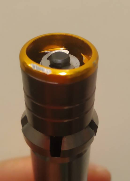

Mam problem z osią. Ząbki nie chowają się w nakrętkę i nie da się wyjąć osi. Jest to możliwe dopiero jak się ją pościska palcami. Na końcówce widać ubicie/otarcie.
Czy jest szansa to naprawić? Mechanizm wydaje się być rozbieralny.
Bo jest rozbieralny. Ostatnio serwisowałem swoją oś. Wyciagasz clipa i rozkręcasz ot wsio. Czyścisz, smarujesz, składasz i po sprawie. Sprawdź wnętrze osi, bo lubi zbierać się tam woda. Swoja od wewnątrz zakonserwowałem preparatem do profili zamknietych. Na "ząbkach" są dwa gumowe oringi, więc uważaj żeby ich nie zniszczyć.
Problem zdiagnozowany, wgniecenie zniszczyło wewnętrzny profil tej złotej tulei. Ktoś musiał nieźle przywalić, tak bywa z zakupami z olx. Muszę wymienić ten element.
