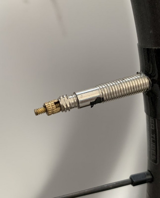

Łukasz_P Opublikowano 15 Sierpnia 2020 Opublikowano 15 Sierpnia 2020 Generalnie niezła historia. Mam taki wentyl: I taką pompkę: https://rowerplus.pl/pompki-podlogowe/3249-aim-air-hose-expert-plus-pompka.html Po zaciśnięciu pompki na wentylu w czasie pompowania po prostu się z niego zsuwa. Jest na to jakiś patent? To tej pory zawsze miałem wentyl gwintowany do samego końca.
Gość Opublikowano 15 Sierpnia 2020 Opublikowano 15 Sierpnia 2020 Co to za dętka? Ja właśnie będę zmieniał i zastanawiam się czy kupić zwykłe conti race czy wersje light znowu... Co do Twojego problemu dosłownie pół godziny temu biłem 8 barów przez całkowicie gładki wentyl i siedziała koncówka pompki jak przyklejona. Coś z głowicą w pompce moim zdaniem masz nie teges...
Łukasz_P Opublikowano 15 Sierpnia 2020 Autor Opublikowano 15 Sierpnia 2020 Specialized Turbo Ultralight. Zawsze kupowałem właśnie Conti Light i nie było problemów. Te akurat przyszły z kołami. To mnie nie pocieszyłeś 😆
kaido2 Opublikowano 17 Sierpnia 2020 Opublikowano 17 Sierpnia 2020 W dniu 15.08.2020 o 16:15, Łukasz_P napisał: Jest na to jakiś patent? Taśma izolacyjna, ostatecznie dwustronna. 1
Łukasz_P Opublikowano 17 Sierpnia 2020 Autor Opublikowano 17 Sierpnia 2020 O widzisz, przetestuję. Ale chyba kupię po prostu nową głowicę w Decathlonie.
kaido2 Opublikowano 17 Sierpnia 2020 Opublikowano 17 Sierpnia 2020 To nie musi być problem głowicy. Niejednokrotnie spotkałem się z zaworami których średnica była minimalnie węższa. 0,2mm wystarczyło, by głowica pompki przy 3,5 bara już zeskoczyła. Taśma załatwiała temat w 90%, raz użyłem tylko kawałka bardzo cienkiej gumy. 1
