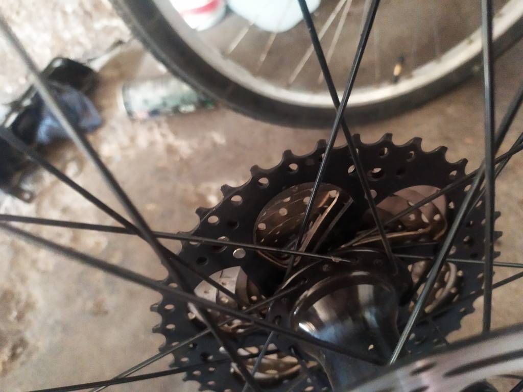

Krzuchu Opublikowano 14 Sierpnia 2020 Opublikowano 14 Sierpnia 2020 Witam posiadam kasetę sunshine 10s 11-40 planuję wymieniać piastę i będzie tam bębenek aluminiowy i nie mogę nigdzie znaleźć informacji czy kaseta jest na tzw pająku, nie chce aby na bębenku zrobiły się wżery
Gość Opublikowano 14 Sierpnia 2020 Opublikowano 14 Sierpnia 2020 Nie prościej zdjąć kasete i sprawdzić?

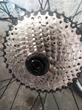

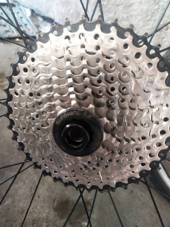

Krzuchu Opublikowano 14 Sierpnia 2020 Autor Opublikowano 14 Sierpnia 2020 (edytowane) Niestety nie mam jeszcze klucza i bacika i jak mam to sprawdzić ? Znalazłem informacje, dwie największe zębatki są na pająku czy to wystarczy do aluminiowego bębenka? Edytowane 14 Sierpnia 2020 przez Krzuchu

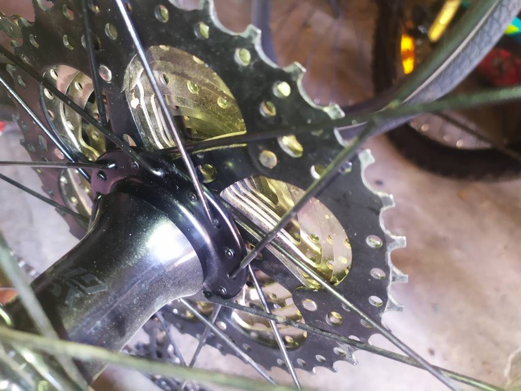

vdcmike Opublikowano 14 Sierpnia 2020 Opublikowano 14 Sierpnia 2020 To widać gołym okiem. Podeślij jakieś jaśniejsze zdjęcie kasety od strony hamulcowej. Widać póki co że są jakieś nity ale do czego co jest nitowane to już nie bardzo. W każdym razie nie ma kaset 100% na pająku i zawsze mniejsze koronki będą nieco gryzły bębenek.
Gość Opublikowano 14 Sierpnia 2020 Opublikowano 14 Sierpnia 2020 Może być na pająku ale może składać się z trzech części do tego najmniejsza będzie luzem
Krzuchu Opublikowano 14 Sierpnia 2020 Autor Opublikowano 14 Sierpnia 2020 Po odkręceniu osobno jest nakretka zebatka 10,9 i od 8 do 1 sa razem

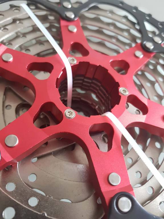

vdcmike Opublikowano 14 Sierpnia 2020 Opublikowano 14 Sierpnia 2020 (edytowane) Nie jest na pająku. Najtańsze chińskie kasety na pająku wyglądają tak (ew. pająk bywa czarny)... Edytowane 14 Sierpnia 2020 przez vdcmike
