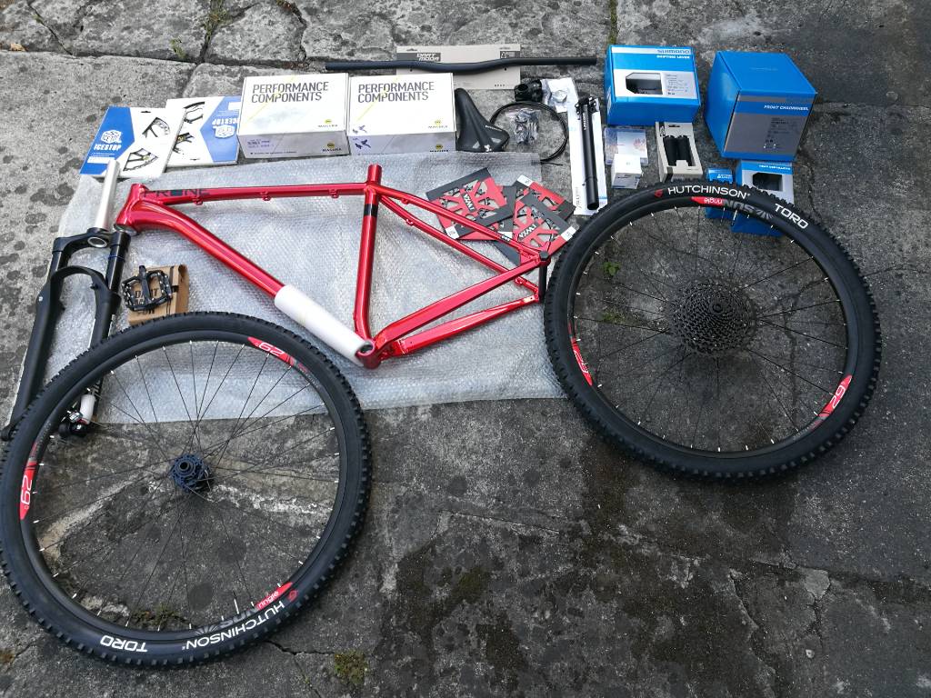

Specyfikacja:
  1. Rama
    • Octane One Prone 29” L boost (czerwony)
  2. Widelec
    •   Sr Suntour Aion 35 boost
  3. Koła  29"
    •  Z decathlon-u Sun Ringle 29” boost na obręczy 30mm
    • opony - Hutchinson TORO 2,10” (wymienię jak się zużyją, albo będą widocznie przeszkadzały) go
  4. Stery
    • Stery HI-AIR TAPER zintegrowane (czarne)
  5. Zacisk sztycy
    • Accent Execute 34,9 (czarny)
  6. Sztyca
    • Accent SP428 31,6/350mm (czarna)
  7. Pedały
    • Dartmoor Stream (czarne)
    • SYUN-LP z ali
  8. Kierownica
    • Dartmoor Tornado Low (czarna)
  9. Chwyty
    • Dartmoor Race 135mm (czarne)
  10. Suport
    • SM-BB52
  11. Korba
    •  Deore FC-M5100 175mm (1x11rz 32T – zębatka na sprzedaż)
  12. Zębatki
    • VXM narrow wide 30/32/34/36 (kompatybilne z 12rzędowymi łańcuchami, czarne)
  13. Łańcuch
    • Sram NX
  14. Kaseta
    • Sram NX 11-50
  15. Manetka
    • Deore SL-M6100 12rz
  16. Przerzutka tył
    • Deore RD-M6100 SGS 12rz
  17. Hamulce
    • Magura MT5
  18. Tarcze
    • Ice-Stop BD-203mm (czarna tył)
    • Ice-Stop BF-203mm (czarna przód)
  19. Mostek
    • Decathlon 35mm
  20. Siodło
    •  WTB Silverado
  21. Pancerz:
    • Jagwire lex-sl
Napęd
  • Rozważałem na początku 2x10 ale szybko zmieniło się w 2x11(mniejsze dziury na kasecie)
  • przerzutka przednia miała być na direct mount (+adapter) i ciąg boczny linki dzięki czemu byłaby w pełni z boku i nie brudziłaby się przed tylnym kołem  (chciałem ten napęd bo zachowywał prędkość na asfalcie i dawał podjeżdżać pod duże stromizny, jednak zakres 1x11 to jest ~500%)
  • Chciałem mieć sztywne osie i boosta więc postawiłem na koła z decathlonu które były wraz z kasetą nx 12s (- pierwszy impuls do 1x12)
  • Ceniłem sobie łatwość czyszczenia napędu i tu jeszcze lepiej wypada 1x niż 2x/3x.
  • Ale kluczowe było jak sobie uświadomiłem dzięki @PiotrekGT, że ja podczas jazdy krótko używałem moich zębatek 44x11 (do górala było to dużo jak dla mnie) - wykorzystywałem je na zjazdach na asfalcie i czasem jak chciałem pokonać szybko krótki odcinek  -czyli dało się bez nich obejść.
  • (dlatego też kupiłem kilka różnych zębatek NW 30/32/34).
Rama:
  • Accent peak 29 boost vs Dartmoor Primal 29 2020 - ale jednak wyszedł Octane One Prone 29", który jest trochę jakby połączeniem ich obu.
Octane One Prone 29":
  • Najważniesze - ma sztywną oś w boost
  • Ma więcej z geometrii progresywnej i jest bliżej Primala niż Accenta
  • Ma większy skok widelca od Accenta a zadowoli się mniejszym niż Primal (120mm-130mm jest bardziej przyjazne mojemu zastosowaniu roweru - w teren i na asfalt)
  • Ma zwężaną główkę ramy
Widelec:
  • Aion na goleniach 35 i regulowanym skokiem 120-160mm o ile pamiętam (ja mam ustawione 120) - prosty w serwisie i sztywny widelec a da się go kupić za akceptowalną dla mnie kwotę
Koła:
  • Są na piastach z łożyskami maszynowymi - nie chciałem shimano bo miałem kiedyś podobne w romecie i szybko wymieniłem je na novatec
  • W tej cenie mogłem spróbować sam coś sobie poskładać ale razem z sunringle otrzymywałem kasetę tarcze dętki i opony czyli taki "zestaw startowy"
  • Kręcą się długo i swobodnie i nie mają zauważalnego gołym okiem bicia
Dziękuję bardzo @Wojtek O. który pokazał mi swojego Primala i mogłem poczuć jak taki typ roweru jeździ.
Dziękuję też @Accent_Szaj za rozwiewanie wątpliwości z ramą Accent peak
I przede wszystkim dzięki @PiotrekGT  za porady i pomoc w doborze dobrych dla tego roweru części.

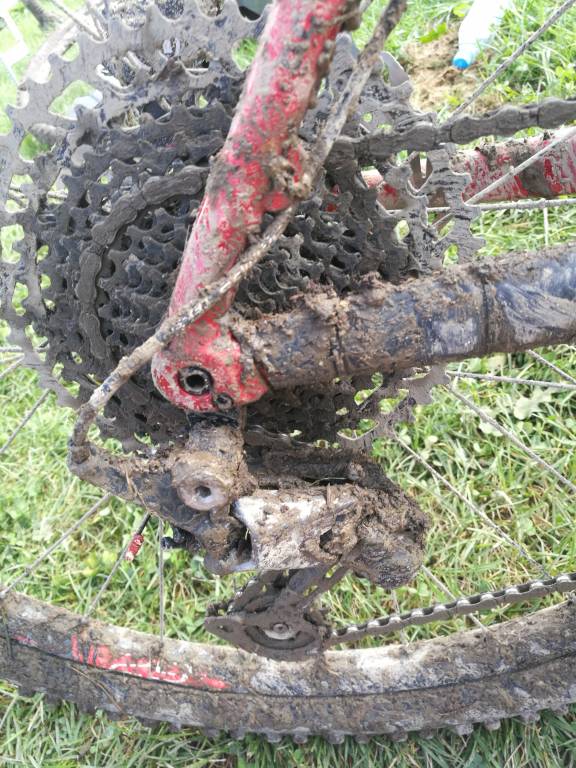

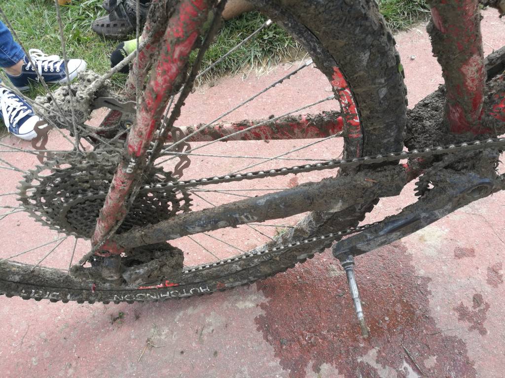

Jak się sprawdza taka krzyżówka Sram NX i Shimano Deore 12s?
Właśnie to jest dobre pytanie (byłem na zawodach i nie zrzucała mi z 50 na niższy i na 11T (12s) przeskakiwało w górę - zapchała się błotem i może nie była idealnie ustawiona)
Reszta dzisiaj bez zarzutu,
Przejechało ponad 500 km (nie jestem w stanie dokładnie policzyć ale myślę że jest już powyżej 600), jedyny problem to po zakupie nie było smaru na kółeczkach przerzutki (na tulejach i "uszczelnieniach") i zaczęła niemiłosiernie piszczeć dopiero chyba XT ma uszczelniane łożyska a deorka nie ma nawet łożysk i ma pewne luzy ale mimo to nie ma większych problemów - przynajmniej na razie ;)
Dodam zdjęcia napędu za chwilę

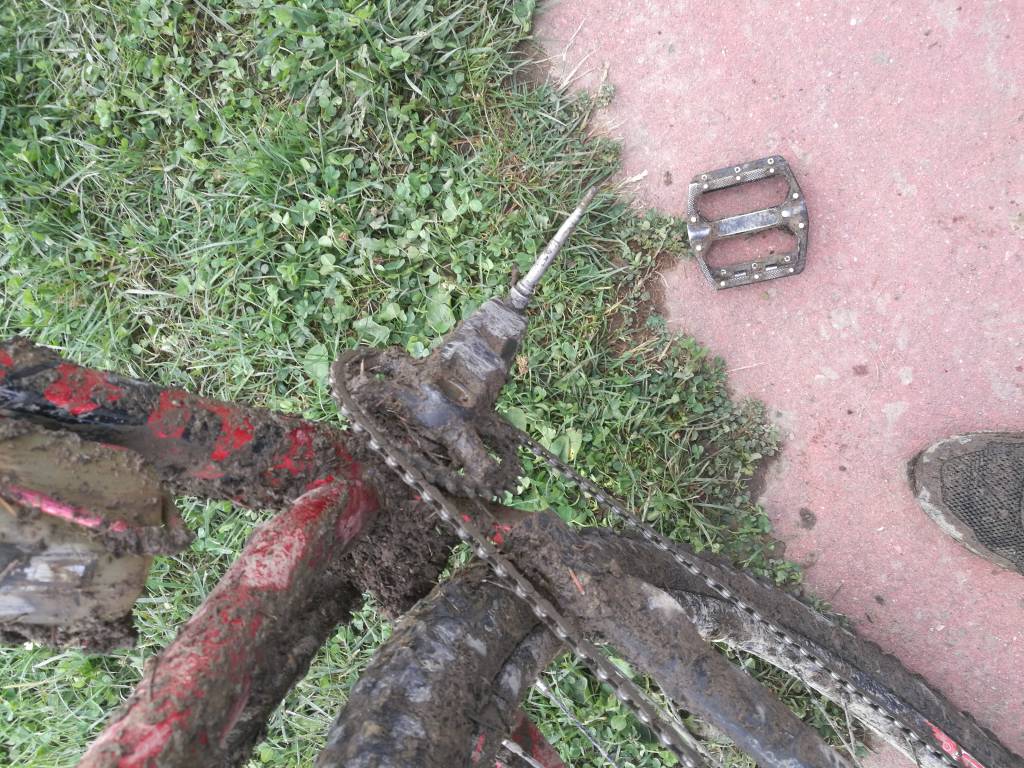

Odnośnie Dartmoor Stream to ostatnio zaczęły mi strzelać i zrobiłem na razie jednemu serwis na próbę (wczoraj) a dzisiaj na 8 km przed metą mi się całkiem wysypało łożysko w tym którego nie rozebrałem i zgubiła się bieżnia, więc dojechałem na osi
Jeżeli ktoś wie czy można gdzieś dokupić kulki na sztuki i bieżnię gwintowaną i konus do nich?
Teraz napęd jedyny problem jaki był do tej pory to to piszczenie i w poniżysz warunkach przerzucanie.
Jak zrobię serwis roweru to dam znać jak wyszło.

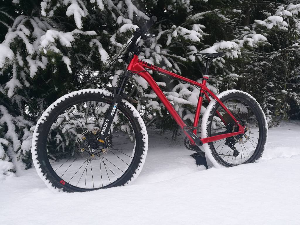

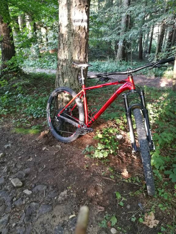

  • 4 miesiące temu...

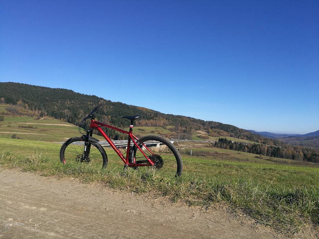

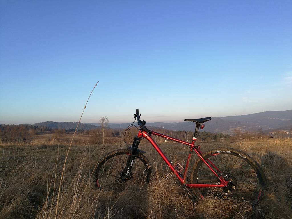

Dodam zaległe fotki jeszcze z zeszłego roku (nawet jeszcze część z lata😅)
Edytowane przez Falcon_2002
Ostatnio rower otrzymał koła 27.5 z oponami Hans Dampf 2.6 z przodu i Trail Boss 2.4 z tyłu i pierwsze zauważalne uczucie to to że opony wybierają lepiej nierówności a rower jest trochę wolniejszy na asfalcie w terenie to już nie koniecznie ;)
