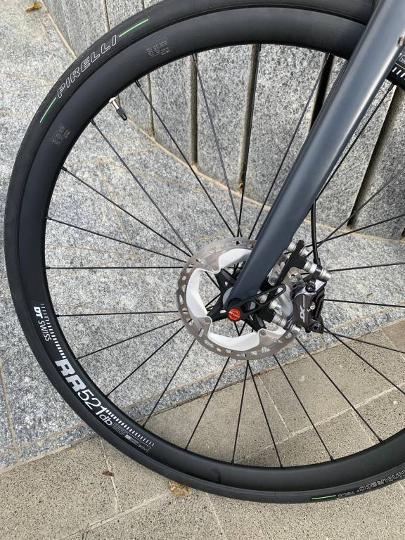

michallux Opublikowano 29 Sierpnia 2020 Autor Opublikowano 29 Sierpnia 2020 Wyszło coś takiego Korzystając z okazji serdecznie polecam Lemonbike - logistycznie było to dość trudne wyzwanie, wysyłka za granicę w terminie między moimi wakacjami a wizytą w serwisie na wymianę hamulców, czyli ani za szybko, ani za późno, ale wszystko się udało i w końcu rower jeździ tak jak powinien
