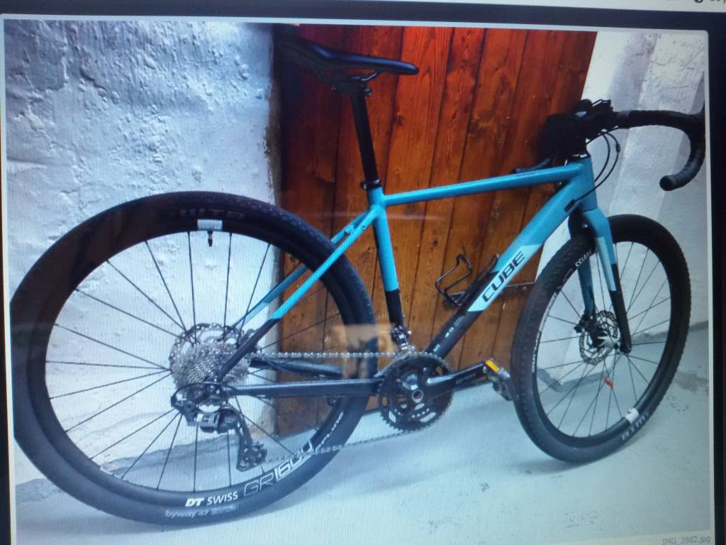

Strek Opublikowano 14 Sierpnia 2020 Autor Opublikowano 14 Sierpnia 2020 Efekt wymiany kół na DT-Swiss GR1600 27,5" i opony WTB Byway Road Plus TCS 47-584 w rowerze Cube Nuroad Race. Zdjęcie z rowerowego forum niemieckiego.
