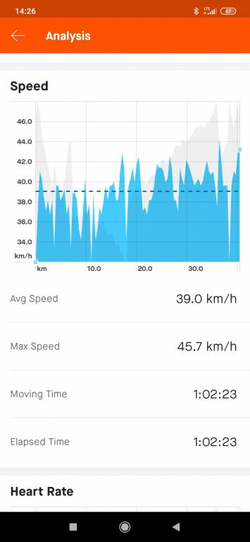

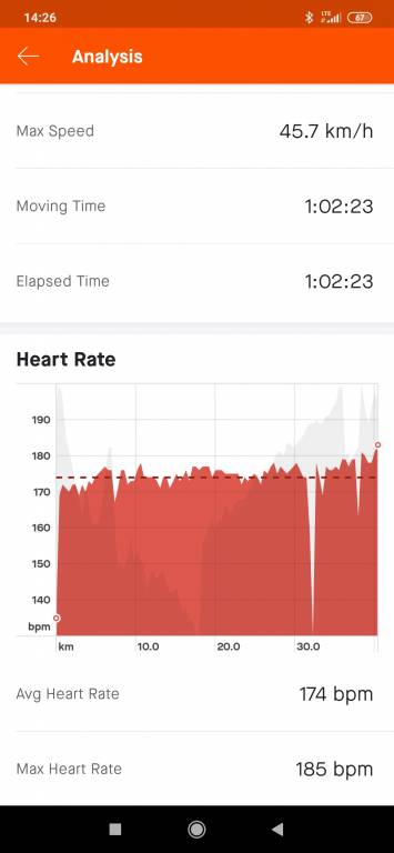

MarekH Opublikowano 4 Sierpnia 2020 Opublikowano 4 Sierpnia 2020 Drodzy, mam problem z wahoo elemnt bold. Mimo dwukrotnej wymiany baterii zarówno w czujniku prędkości oraz pulsometrze (pierwotnie myślałem że bateria już się rozladowywala) licznik bardzo często traci łączność z czujnikami. Jade 42 km/h i nagle pokazuje 0, potem 27 km/h, potem poprawnie, potem znowu 0...z czujnikiem tetna podobnie - jade na 170 ud/min, on pokazuje 115 i tak trzyma długo - potem nagle skok do poprawnych pomiarów i znowu np 120 ud/min. Jakiś problem z łącznościa jest duży. Dodam że soft jest zawsze aktualny. Jakies sugestie?

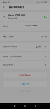

MarekH Opublikowano 8 Września 2020 Autor Opublikowano 8 Września 2020 Sytuacja się niestety cały czas powtarza. Pytanie - czy zielone kreski dotyczą baterii czy zasiegu? Bo bateria wymieniona miesiąc temu a telefon jest 10 cm od czujnika... Ciekawa kwestia nr 2 - jak usunę czujnik prędkości i jadę z wahoo po GPSie, to pokazuje również hiper bzdury, szczególnie gdy jade przez las - analogicznie jak z czujnikiem - raz pokazuje że jade 42, za chwile że 27 km/h, potem 30 km/h, podczas gdy jade że stalą prędkością... Panowie jakie sugestie? Soft mam najnowszy.
m-peter Opublikowano 8 Września 2020 Opublikowano 8 Września 2020 Ad. 1 - u mnie jak wariowała łączność z telefonem pomogło usunięcie sparowania Bolta z telefonem i ponowne sparowanie. Ad. 2 - też ostatnio miałem wariację nt. prędkości. Najpierw wariował z podpiętym czujnikiem prędkości - czujnik usunięty. Prędkość pokazywał dobrze o ile miał dobry sygnał GPS - czytaj w lesie wariuje. Ostatecznie wymieniłem baterie w czujniku prędkości, sparowałem od nowa - wszystko gra i buczy.
