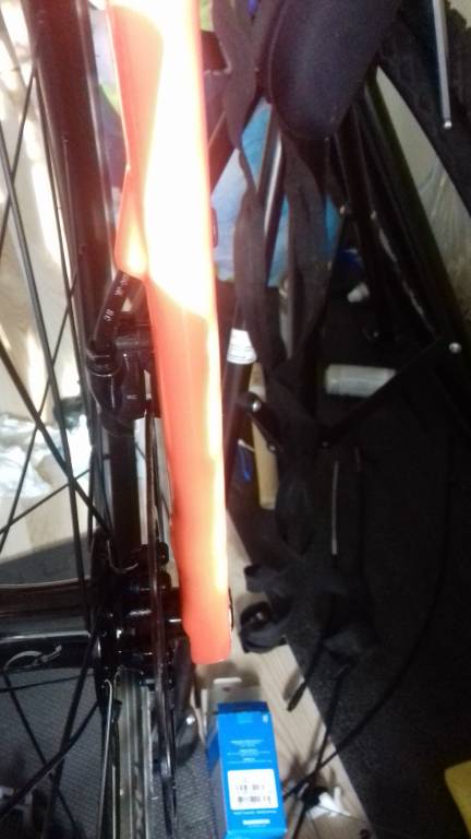

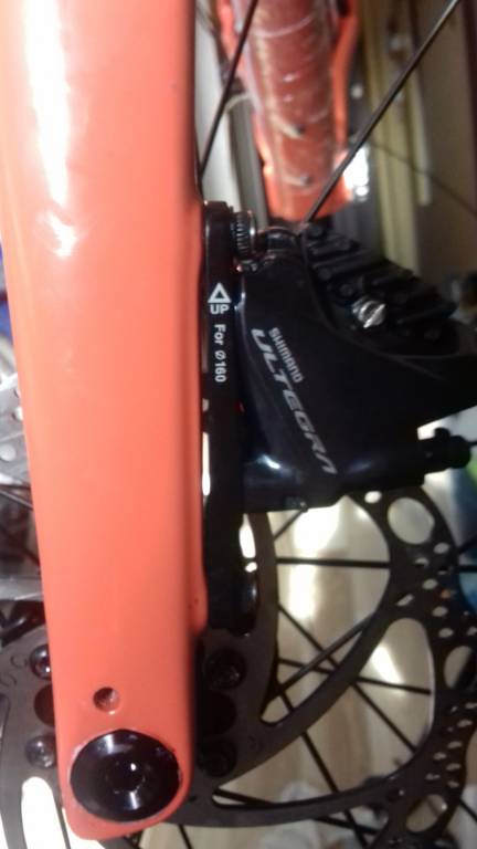

gianfranco Opublikowano 11 Sierpnia 2020 Autor Opublikowano 11 Sierpnia 2020 tak to wygląda na zdjęciach jak zamontowany jest adapter i hamulec i tarcza wchodzi tylko trochę między klocki. Ma ktoś jakiś pomysł ?

Yan Opublikowano 13 Sierpnia 2020 Opublikowano 13 Sierpnia 2020 Jak odwrócisz adapter to nie będzie dobrze? Może widelec domyślnie jest dostosowany do 160 a nie 140 wtedy pewnie musisz mieć adapter założony tak jak dla 140. 1
gianfranco Opublikowano 13 Sierpnia 2020 Autor Opublikowano 13 Sierpnia 2020 (edytowane) 11 godzin temu, Yan napisał: Jak odwrócisz adapter to nie będzie dobrze? Może widelec domyślnie jest dostosowany do 160 a nie 140 wtedy pewnie musisz mieć adapter założony tak jak dla 140. oryginalnie dla mechanicznych adapter był założony tak jak założyłem , spróbuje jak sugerujesz choć to 2cm różnicy i tyle już raczej nie ma miejsca jak widzę na oko . Dam znać Edytowane 13 Sierpnia 2020 przez gianfranco
gianfranco Opublikowano 18 Sierpnia 2020 Autor Opublikowano 18 Sierpnia 2020 W dniu 13.08.2020 o 09:38, Yan napisał: Jak odwrócisz adapter to nie będzie dobrze? Może widelec domyślnie jest dostosowany do 160 a nie 140 wtedy pewnie musisz mieć adapter założony tak jak dla 140. Yan, przełożyłem na 140 i jest ok dzieki wielkie za pomoc. Nadal nie rozumiem czemu mechaniczne były założone inaczej;)
