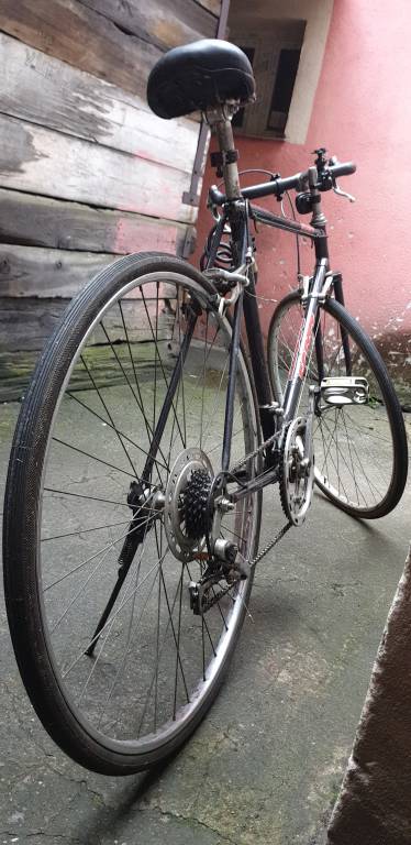

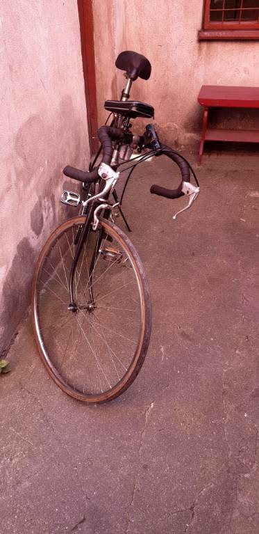

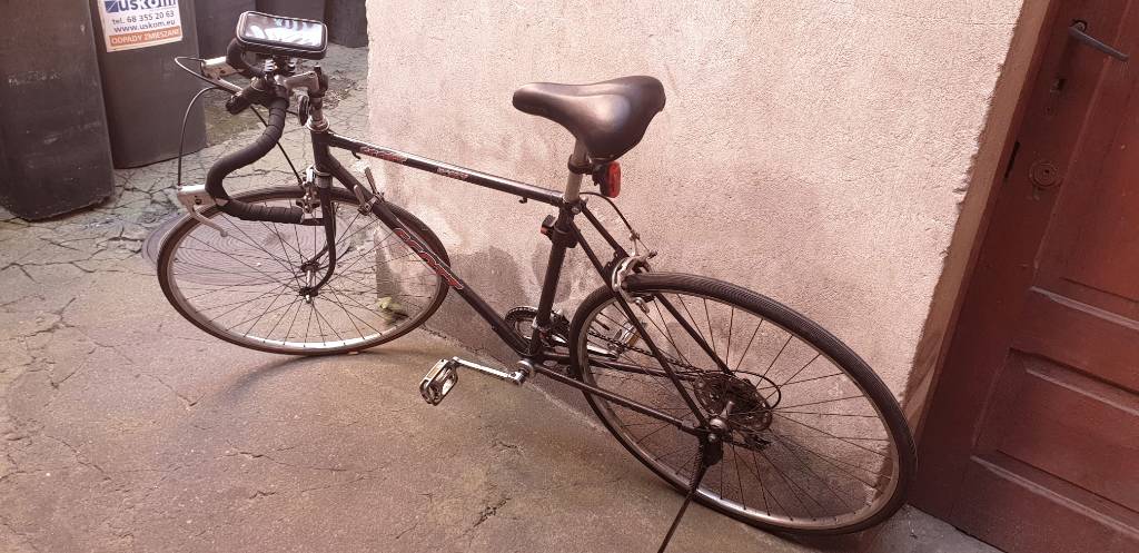

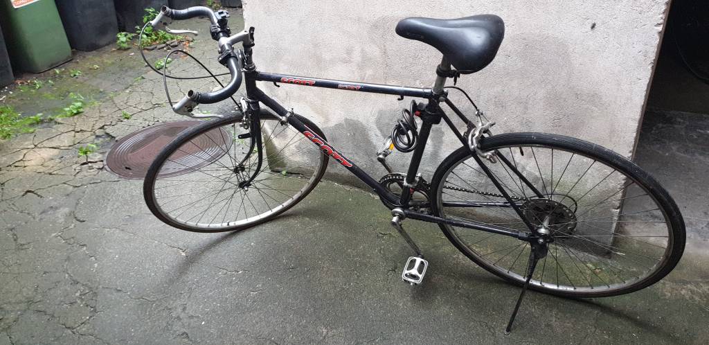

kocur31 Opublikowano 3 Sierpnia 2020 Opublikowano 3 Sierpnia 2020 (edytowane) Witam wszystkich, poszukuje informacji o dokładnym modelu i marce (niby scott ale naklejki można kupić) była okazja a mój mtb to sobie zostawię dla zabawy w góry. Najpierw będę chciał wymienić kierownice na coś konkretniejszego. Czy możecie pomóc mi w identyfikacji szosy? https://drive.google.com/drive/folders/1EaIAqSBVrF_1QBZT68DWvVjGH8Kho4l9?usp=sharing Edit: Rower nie jest nowy, mam w cenie dobrego alkocholu , po prostu nie mogłem sie powstrzymać, bo zawsze chciałem mieć kolarzówkę. Poprawiłem linka, powinien działać. Edytowane 3 Sierpnia 2020 przez kocur31
liftlodz Opublikowano 27 Sierpnia 2020 Opublikowano 27 Sierpnia 2020 Fajny staroć i cena, jak piszesz, dobraWysłane z mojego SM-N975F przy użyciu Tapatalka
Red Opublikowano 27 Sierpnia 2020 Opublikowano 27 Sierpnia 2020 W dniu 3.08.2020 o 20:11, kocur31 napisał: Witam wszystkich, poszukuje informacji o dokładnym modelu i marce (niby scott ale naklejki można kupić) była okazja a mój mtb to sobie zostawię dla zabawy w góry. Najpierw będę chciał wymienić kierownice na coś konkretniejszego. Czy możecie pomóc mi w identyfikacji szosy? https://drive.google.com/drive/folders/1EaIAqSBVrF_1QBZT68DWvVjGH8Kho4l9?usp=sharing Edit: Rower nie jest nowy, mam w cenie dobrego alkocholu , po prostu nie mogłem sie powstrzymać, bo zawsze chciałem mieć kolarzówkę. Poprawiłem linka, powinien działać. Stara kolarka Scott Sport. Naprawdę stary model ale widzę że kierownica została odwrócona i zmasakrowana brzeszczotem. Fabrycznie tam był najzwyklejszy baranek
kaido2 Opublikowano 27 Sierpnia 2020 Opublikowano 27 Sierpnia 2020 W dniu 3.08.2020 o 20:11, kocur31 napisał: bo zawsze chciałem mieć kolarzówkę. Dokładnie to jest roadrunner, czyli rower wyprawowy, dalekodystansowy, na każde warunki, które mogą się przytrafić na drodze asfaltowej. Od typowej szosy nawet tej z tamtego okresu różni się geometrią. Nie oznacza to oczywiście, że na takim rowerze nie da się jechać tak samo szybko jak na typowej szosie.
Red Opublikowano 28 Sierpnia 2020 Opublikowano 28 Sierpnia 2020 14 godzin temu, kaido2 napisał: Dokładnie to jest roadrunner, czyli rower wyprawowy, dalekodystansowy, na każde warunki, które mogą się przytrafić na drodze asfaltowej Nie. To jest zwykła kolarka z obciętymi rogami baranka. Nie ma nic z rowerów wyprawowych. Nawet możliwości zamontowania bagażnika.
kaido2 Opublikowano 28 Sierpnia 2020 Opublikowano 28 Sierpnia 2020 (edytowane) To nie jest typowa szosa. W typowej szosie z tamtego okresu nie wlazła opona szersza jak 23c. W typowej szosie nie było możliwości założenia błotników, czy bagażnika. No i podstawowa sprawa - geometria. Typowa szosa: Typowy Randonneur ( nie roadrunner pomieszało mi się, stale mi się to nazewnictwo myli). Mam pozakładane w nich w dużej mierze opony szosowe, jednak ramy przyjmują do 40c. Wyjątkiem jest ten na samym dole- max 35c, oryginalnie było 32c. https://steel-vintage.com/koga-miyata-roadrunner-1981-classic-randonneur-detail https://cycletraveloverload.com/all-about-randonneur-bikes-ultimate-list-of-the-best-rando-bikes/ Baranek o niczym nie świadczy. Nawet dziś są producenci którzy tego typu rowery jeszcze oferują: ( nie to nie są gravele). https://katalog.bikeworld.pl/2019/web/produkt/rowery_miejskie_i_turystyczne/trekking/rose/61468/backroad_randonneur/2 Godzinę temu, Red napisał: Nawet możliwości zamontowania bagażnika. Ta, to ja chyba ślepy jestem, nawet ma uchwyt do zamontowania dynama. Edytowane 28 Sierpnia 2020 przez kaido2

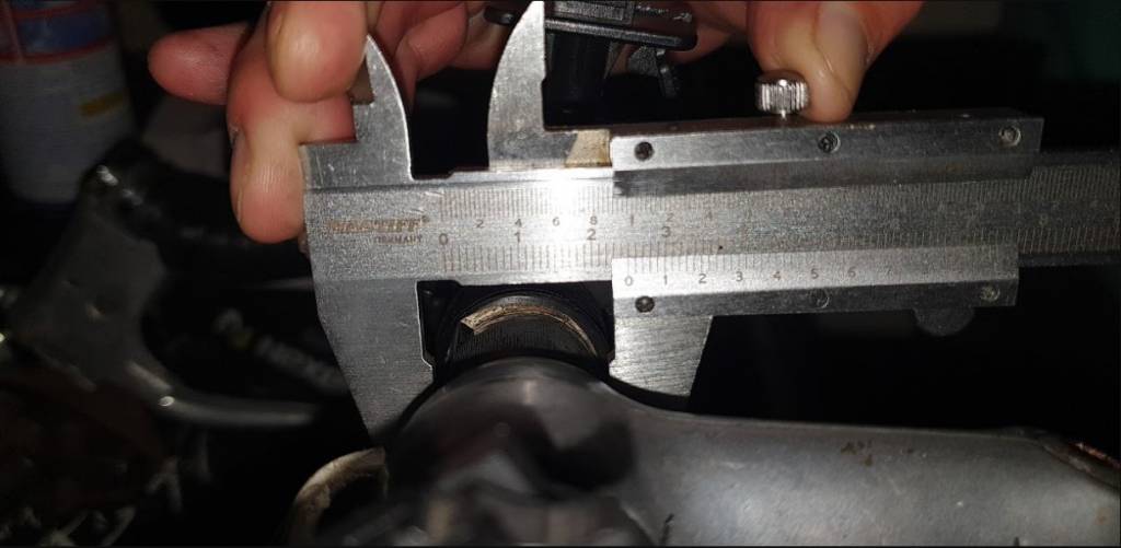

kocur31 Opublikowano 30 Sierpnia 2020 Autor Opublikowano 30 Sierpnia 2020 (edytowane) Zmierzyłem dzisiaj resztki baranka, miejsce mocowania wynosi 25 mm i szerokość, to o ile dobrze zrobiłem wynosi 39 cm. Poszukałem trochę na aukcjach i znalazłem różne antyki. Teraz pytanie, czy miejsce mocowania wynosi 24 mm bądź 26 mm stanowi jakiś problem? Edytowane 30 Sierpnia 2020 przez kocur31 dodanie zdjęcia
Gość Opublikowano 30 Sierpnia 2020 Opublikowano 30 Sierpnia 2020 https://steel-vintage.com/koga-miyata-roadrunner-1981-classic-randonneur-detail https://cycletraveloverload.com/all-about-randonneur-bikes-ultimate-list-of-the-best-rando-bikes/ Baranek o niczym nie świadczy. Nawet dziś są producenci którzy tego typu rowery jeszcze oferują: ( nie to nie są gravele). https://katalog.bikeworld.pl/2019/web/produkt/rowery_miejskie_i_turystyczne/trekking/rose/61468/backroad_randonneur/2 Rowery typu Randonneur mają się świetnie i zaczynają się robić znowu popularne właśnie ze względu na prostotę i komfort użytkowania.Nawet Trek do ciągle klepanej i kultowej 520'tki dodał "gravel" żeby trafić do większego grona ludzi:https://bikepacking.com/news/trek-520-grando/
kaido2 Opublikowano 31 Sierpnia 2020 Opublikowano 31 Sierpnia 2020 23 godziny temu, kocur31 napisał: Teraz pytanie, czy miejsce mocowania wynosi 24 mm bądź 26 mm stanowi jakiś problem? Tak jak pisałem to jest calówka, aczkolwiek stalowe baranki były węższe. Mimo to czy to będzie stara stalka, czy typowe calowe alu to wspornik to ogarnie. @Odie, Randonneur to nie jest gravel. Świetność tych rowerów to lata 70/80, aczkolwiek zawsze były one w ofercie pod różnymi postaciami, jednak zawsze w nazwie miałeś oznaczony ten typ roweru spełniający tą kategorię. Randonneur - szybki rower wyprawowy, na typowe drogi, aczkolwiek podobnie jak w szosach wsadza się obecnie coraz szersze opony.

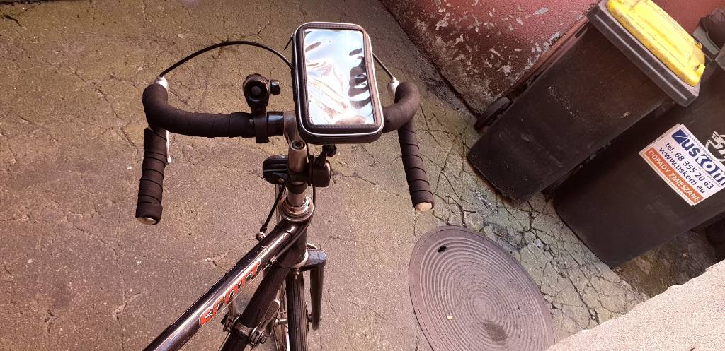

kocur31 Opublikowano 18 Września 2020 Autor Opublikowano 18 Września 2020 (edytowane) Prawie skończyłem, teraz owijka pierwszy raz to robie, nie wiedziałem co kupić to wziełem na pierwszy raz byle co... a tam nie ma kleju zeby się przyklejała W dodatku nie wiem czy udało mi się równo ustawić klamki chamulców Jak skończe to zrobie fotki. Edit Zrobiłem jak umiałem, wszystkim zainteresowanym tematem dziękuje za pomoc i porady, niestety z powodu problemów osobistych jestem zmuszony zakończyć zabawe z rowerem a raczej z tematem jego, a mam tyle pytań jak usprawnić rower. Myśle ze temat w obecnej formie można zamknąć, może jak się uspokoi sytuacja jeszcze wróce na forum. Dodam tylko fotke jak teraz wygląda. Dziękuje jeszcze raz wszystkim. Edytowane 18 Września 2020 przez kocur31 edycja
