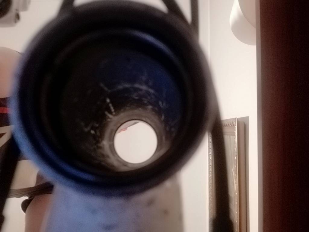

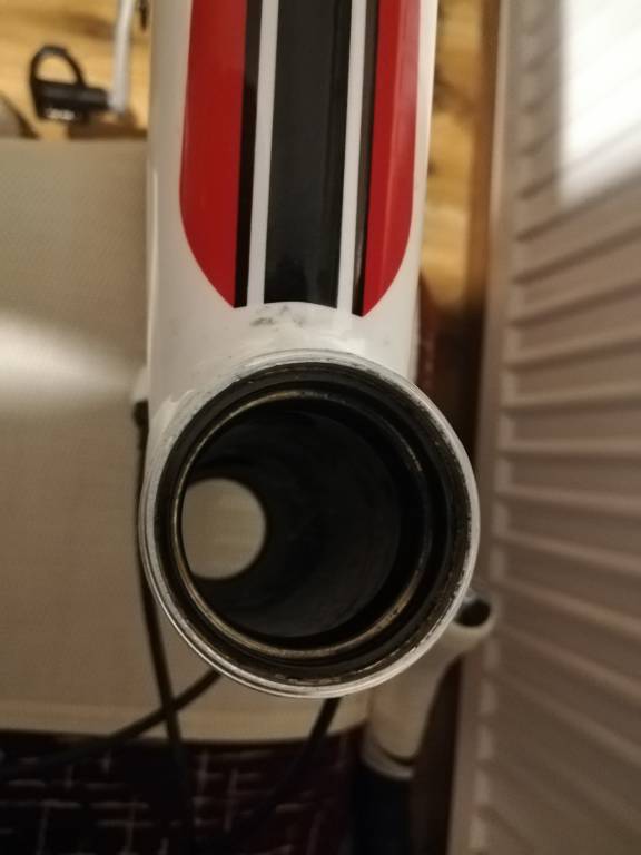

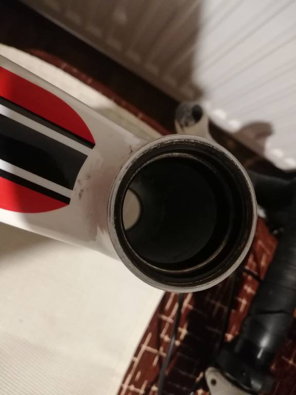

matisss Opublikowano 3 Sierpnia 2020 Autor Opublikowano 3 Sierpnia 2020 (edytowane) Wygląda to tak Edytowane 4 Sierpnia 2020 przez matisss Panowie jakiś pomysł co kupić??
