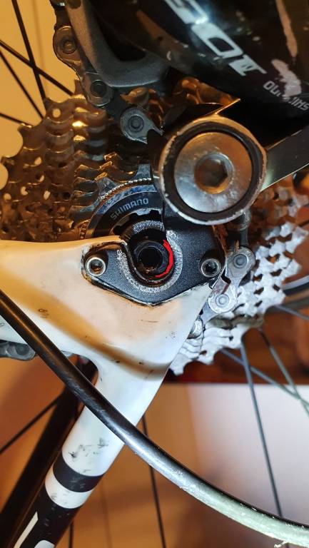

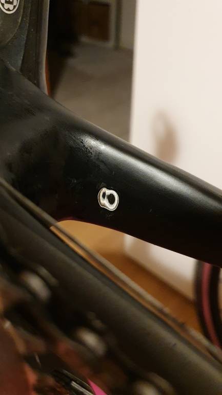

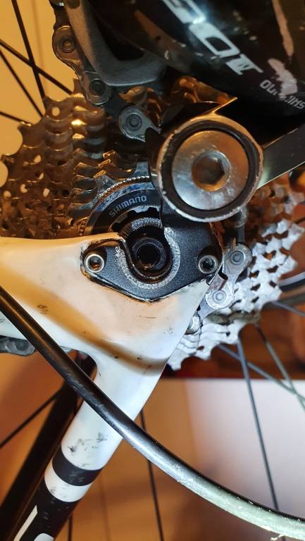

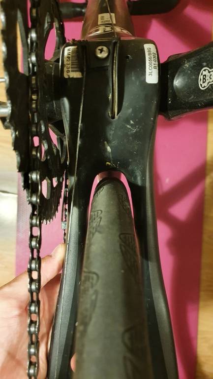

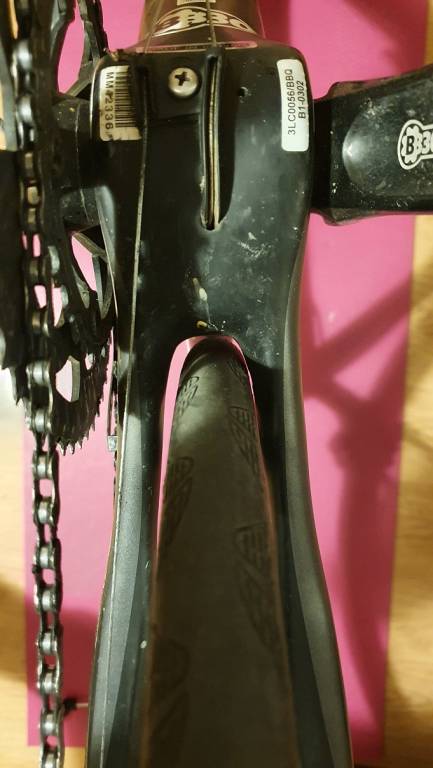

Wiljer Opublikowano 31 Lipca 2020 Opublikowano 31 Lipca 2020 Cześć, mam duży problem z mocowaniem tylnego koła. Mój rower to szosa Cannondale Synapse, carbon na 105. Mam go od około 5 lat. Opisany poniżej problem mógł istnieć od zawsze ale korzystałem z opon o szerokości 23mm więc bardzo możliwe, że tego nie zauważyłem. Kilka tygodni temu zmieniłem opony na Continental GP 4000s 25mm i kłopot sie pojawił. Luźno założone koło w widełki nie jest idealnie prosto i minimalnie dotyka ramy. (zdjęcie 1) Żeby koło było idealnie równo (zdjęcie 2) muszę je przytrzymać ręką. Problem polega na tym, że nieważne jak mocno zacisnę szybkozamykacz w trakcie jazdy koło znowu przesunie się o te 2 milimetry wyrządzając szkodę taką jak polazłem na zdjęciu 3 czyli zdarcie lakieru. W zasadzie uniemożliwia mi to jazdę bo co kilka kilometrów sprawdzam czy już się przesunęło. Zacisk zamykam naprawę solidnie. Co więcej testowałem 3 różne szybkozamykacze. W ostatnim czasie akurat też zmieniłem koła więc są nówki sztuki, a problem pozostał. Zbadałem trochę sprawę i wiem co jest przyczyną natomiast nie mam pojęcia jak ją wyeliminować. Na kolejnych 2 zdjęciach widać, że oś 9mm nie spoczywa idealnie w wyżłobieniu widełka, ma ona trochę luzu. Pociągniecie koła w stronę luzu zaznaczonego na czerwono sprawia, że między widełkami koło leży idealnie równo natomiast tak jak pisałem w trakcie jazdy ono wróci na swoją pozycje. Co robić? Pomóżcie!
Motke Opublikowano 31 Lipca 2020 Opublikowano 31 Lipca 2020 Pewnie znowu będzie gównoburza ale co mi tam. Na tył blaszka z puszki po piwie/coli 1
Wiljer Opublikowano 31 Lipca 2020 Autor Opublikowano 31 Lipca 2020 Czyli to jest znany problem? W internecie nigdzie nie znalazłem podobnych tematów. Jak tylko taka blaszka pomoże to spróbuję z przyjemnością

raven Opublikowano 31 Lipca 2020 Opublikowano 31 Lipca 2020 no to masz wyrobione te wyżłobienie w ramie rozwiązanie jest proste, wymień ramę albo przecentruj koło/a tak żeby były prosto i już, o czym koledzy już pisali
Accent_Szaj Opublikowano 31 Lipca 2020 Opublikowano 31 Lipca 2020 Godzinę temu, Wiljer napisał: prośbą o rozwiązanie konkretnego problemu W pierwszym poście masz rozwiązanie z blaszkami. Tu masz identyczny problem,z tym że rower był nowy 1 godzinę temu, Motke napisał: Pewnie znowu będzie gównoburza No niestety nie będzie. Wcześniej polecałeś koleżance te blaszki do nowego roweru,na gwarancji,zamiast dochodzenia swoich praw.
