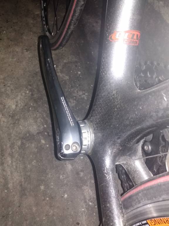

mateusz19 Opublikowano 30 Lipca 2020 Opublikowano 30 Lipca 2020 Witam wszystkich, Mam problem z niedawno kupionym rowerem trek Madone 5.2 z roku 2006/2007. Odklejona jest mufa suportu ( widać jak się rusza całość biorąc za korbę). Czy znacie kogoś kto by potrafił to naprawić, najlepiej świętokrzyskie, bądź gdzie w pobliżu.?
elmapeto Opublikowano 31 Lipca 2020 Opublikowano 31 Lipca 2020 6 godzin temu, mateusz19 napisał: Odklejona jest mufa Czyli ,że co? Mufa jest luzem?
Gość Opublikowano 31 Lipca 2020 Opublikowano 31 Lipca 2020 Zdjecia albo jakis film, bo zgadywać nie będziemy.
Accent_Szaj Opublikowano 31 Lipca 2020 Opublikowano 31 Lipca 2020 11 godzin temu, mateusz19 napisał: Odklejona jest mufa suportu Pewnie chodzi o wkład supportu. Musisz ściągnąć korbe i wprasować miski. Jak nie jestes w stanie sam ,to każdy serwis Ci to zrobi
Gość Opublikowano 31 Lipca 2020 Opublikowano 31 Lipca 2020 NiePanowie nie które rowery mają oryginalnie oklejana mufe by się nie obijałaWeź zrób zdjęcie można to zwyczajnie przykleić jeżeli naprawdę chodzi o osłonę mufy
Ares Opublikowano 31 Lipca 2020 Opublikowano 31 Lipca 2020 Trek miał jakaś wadę w szosowych modelach karbonowych. Chyba po jakimś czasie odklejał się metalowy wkład mufy od karbonu.
mateusz19 Opublikowano 1 Sierpnia 2020 Autor Opublikowano 1 Sierpnia 2020 (edytowane) Rusza się całe. Tam za nakrętką gdzie wchodzi w ramę to widać też jak ta przerwa się powiększa i zmniejsza jak się za korbę na bok ruszy Edytowane 1 Sierpnia 2020 przez mateusz19 Znalazłem w Lublinie wit-composites... powiedzieli koło 400/500 za wklejenie. W jednym serwisie powiedzieli mi, że nie ma sensu tego naprawiać i że wg nie wiedzą czy się da
