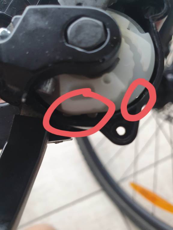

pawjer Opublikowano 29 Lipca 2020 Opublikowano 29 Lipca 2020 Cześć, Mam problem z manetką tylnej przerzutki w moim rowerze Giant Roam Disc. Manetka to Shimano Altus, a problem dotyczy dolnej dźwigni redukującej bieg. Jak chwilę nie używam manetki, powiedzmy nawet kilka minut, to jak nacisnę ową dolną dźwignię to ona daje się lekko nacisnąć, nie dając żadnego oporu, nie zmienia przełożenia. Ponowne jej naciśnięcie powoduje poprawną zmianę biegu, jak gdyby nigdy nic. Zachowuje się trochę jak zapowietrzony hamulec w starym samochodzie ;) Nadmienię że jak już działa, czyli zwykle już przy drugim naciśnięciu to przerzuca bez problemu wszystkie 9 biegów na kasecie w górę i w dół. Zwracam się do Was Znawców tematu, od czego powinienem zacząć poszukiwania problemu. A może przyczyna jest tak błaha że aż trudna do znalezienia dla laika jak ja? Z góry dziękuję za odpowiedzi. Pozdrawiam
Zajop Opublikowano 29 Lipca 2020 Opublikowano 29 Lipca 2020 A przy drugim naciśnięciu przerzuca o jeden bieg, czy o 2?
pawjer Opublikowano 29 Lipca 2020 Autor Opublikowano 29 Lipca 2020 Przy drugim naciśnięciu przerzuca jak zwykle czyli o jeden, a jak mocniej nacisnę to o więcej biegów. Ta manetka ma fabrycznie długi skok i pozwala zmienić od razu o kilka biegów w dół.
elmapeto Opublikowano 29 Lipca 2020 Opublikowano 29 Lipca 2020 Ja mam altus m370 , chyba taki model i też mi się tak zdarza . Za pierwszym naciśnięciem nie łapie, dopiero za drugim. Czasem tylko tak miała. Teraz już została mi tylko jedna manetka, a ta akurat działa.
Zajop Opublikowano 30 Lipca 2020 Opublikowano 30 Lipca 2020 A linkę i pancerz masz czyste? nie postrzępione? A może w samej manetce jest jakiś syf

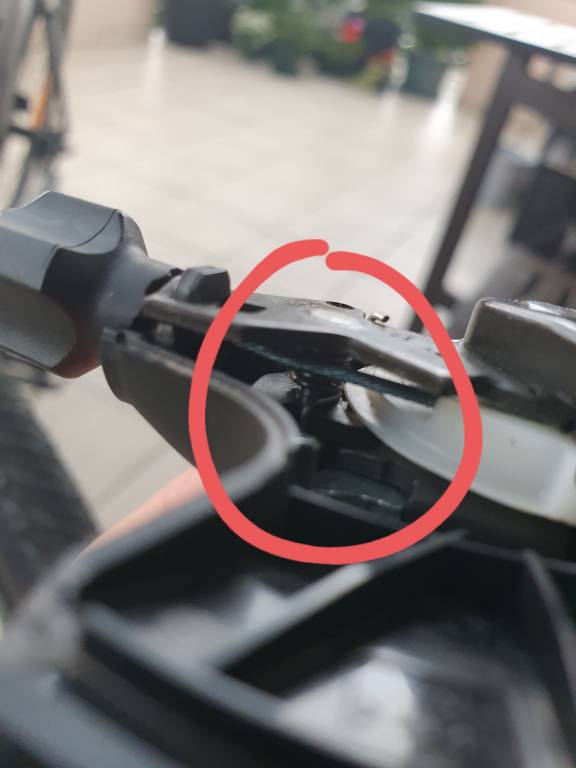

pawjer Opublikowano 1 Września 2020 Autor Opublikowano 1 Września 2020 Wygląda na to że problem rozwiązany. Jak przymierzałem się do otworzenie manetki to na YT znalazłem film który mnie zainspirował, bo właściwie opisał problem, a co więcej wskazał na rozwiązanie: https://www.youtube.com/watch?v=LRArfu8BqWc Na podstawie tego filmiku, po rozebraniu mojej manetki (trochę inaczej wyglądała, ale zasada działania identyczna), bardzo delikatnie psiknąłem smarem w zaznaczono na czerwono miejsca i pomogło. Zrobiłem od tego czasu rowerem ok 100 km i przerzutka działa jak złoto ;) 1
