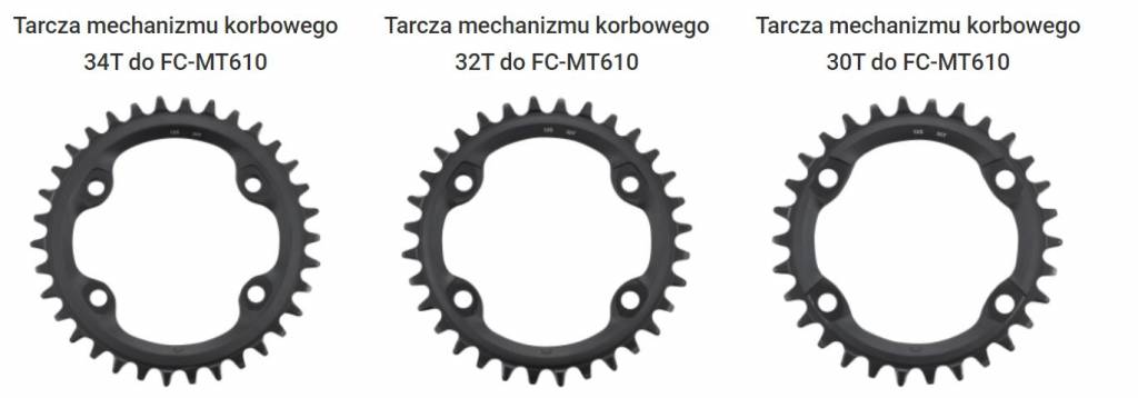

pinok Opublikowano 28 Lipca 2020 Opublikowano 28 Lipca 2020 kolega @vdcmikechyba zły model podpowiedział. Do tej korby pasują zębatki BCD 96 A w linku jest inne mocowanie: Zgodna lista:FC-M9100 / FC-M9120 / FC-M8100 / FC-M8120 / FC-M8130 / FC-M7100 / FC-M7130 / FC-MT900 Ja w Level R5 rozmiar M więcej niż 34T nie wsadzę, chyba taka będzie pasować 96 BCD asymetryczny rozstaw śrub. LINK

vdcmike Opublikowano 28 Lipca 2020 Opublikowano 28 Lipca 2020 (edytowane) Najmocniej przepraszam, byłem pewny, że m6100 nie pozagrupówka mt610. Do mt610 tarcze kosztują grosze, możesz sobie zamówić 2 rozmiary na próbę. Ale uwaga to jest ASYMETRYCZNE BCD96 więc tarcze takie: https://m.pl.aliexpress.com/item/32851706286.html?pid=808_0016_0109&spm=a2g0n.search-amp.list.32851706286&aff_trace_key=74be1d71c5ec4543a567096186f1b45e-1595860979171-06499-UneMJZVf&aff_platform=msite&m_page_id=8704amp-ShSzd9qKUJpeGjWxHLNoEQ1595965713132&browser_id=26b73209fa32470eb376a00abee63a66&is_c=N Edytowane 28 Lipca 2020 przez vdcmike
