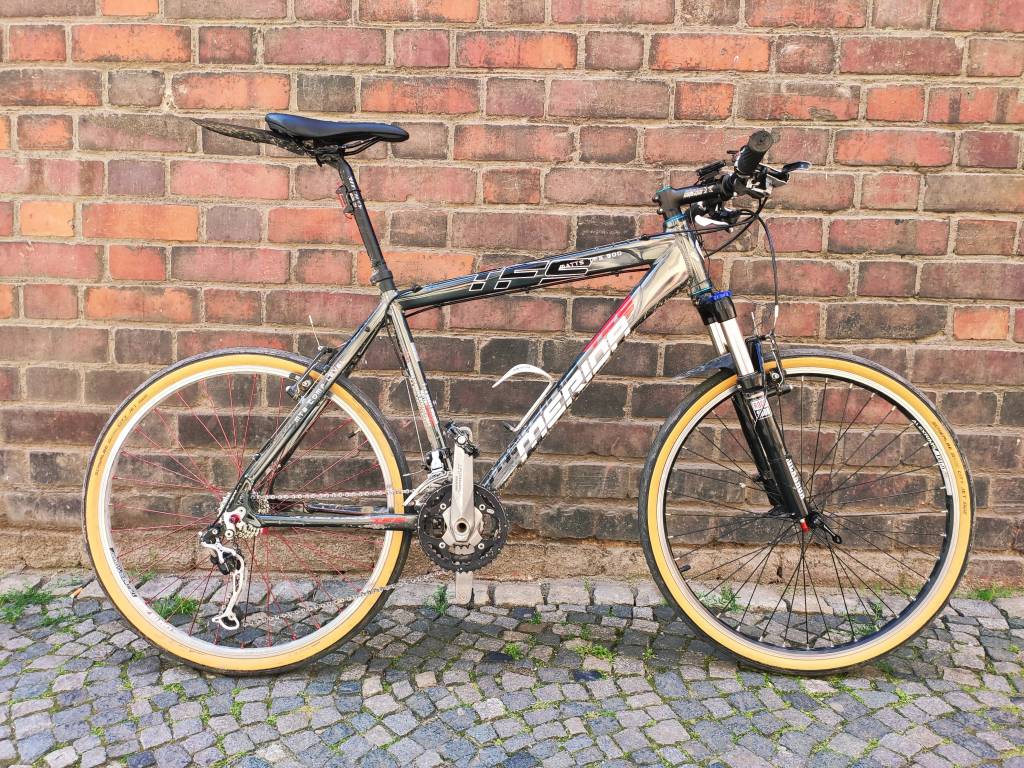

asd200 Opublikowano 26 Lipca 2020 Opublikowano 26 Lipca 2020 (edytowane) Cześć, Mam taką starą fajną meridę, ale za cholerę nie mogę wyregulować jej przerzutki z tyłu- bo jakkolwiek nie ustawię to zawsze na jednym biegu jest problem - albo na 4/5 albo przy 9. No i pytanie co Waszym zdaniem jest przyczyną: 1. delikatny luz na górnym kółku 2. zbyt słaba sprężyna przerzutki 3. zajechana manetka Deore XT SL-M760 (bo ma już jakieś 13 lat) Edytowane 26 Lipca 2020 przez asd200
ahaja Opublikowano 26 Lipca 2020 Opublikowano 26 Lipca 2020 Pewnie nowe linki i pancerze by się przydały. To na początek.
elmapeto Opublikowano 27 Lipca 2020 Opublikowano 27 Lipca 2020 Do tego kółka przerzutki też już mogą być zużyte. Ogólnie fajny rower.
asd200 Opublikowano 27 Lipca 2020 Autor Opublikowano 27 Lipca 2020 Pancerze są dosyć świeże wymieniałem je rok temu. Co do kółek to też wydaje się prawdopodobne. Ale czy z doświadczenia ktoś miał tak, że sama manetka była niedokładna? Prawdopodobnie dzisiaj ja rozbiorę i zobaczę czy się coś w środku nie powycierało
ahaja Opublikowano 27 Lipca 2020 Opublikowano 27 Lipca 2020 Pancerze + linki a nie same pancerze. To ma bardzo duże znaczenie a jest bardzo tanie. Innym powodem może być zużyta kaseta i łańcuch. Na końcu brałbym pod uwagę manetkę.
