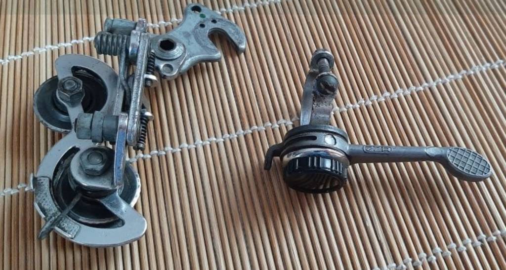

RobertKubicov Opublikowano 26 Lipca 2020 Opublikowano 26 Lipca 2020 Dzien dobry Czy oryginalna przerzutka od Rometa Jaguara obsłuży kasetę 8-rzędową?
elmapeto Opublikowano 26 Lipca 2020 Opublikowano 26 Lipca 2020 Jaka to przerzutka? Może lepiej kupić nową. 8rz to nie majątek.
RobertKubicov Opublikowano 26 Lipca 2020 Autor Opublikowano 26 Lipca 2020 3 minuty temu, elmapeto napisał: Jaka to przerzutka? Może lepiej kupić nową. 8rz to nie majątek. Coś mniej więcej takiego jak na zdjęciu. Wiem że to nie majątek ale zależałoby mi na złożeniu go z jak największej ilości oryginalnych części.
seraph Opublikowano 26 Lipca 2020 Opublikowano 26 Lipca 2020 Musiałbyś to ożenić z manetką Shimano i tu może być problem, bo ciąg linki pewnie się nie zgadza. Chyba, że nie zależy Ci na indeksacji to wtedy jeśli zakres ruchu pozwoli (a pewnie tak) to zadziała.
RobertKubicov Opublikowano 26 Lipca 2020 Autor Opublikowano 26 Lipca 2020 (edytowane) 14 minut temu, seraph napisał: Musiałbyś to ożenić z manetką Shimano i tu może być problem, bo ciąg linki pewnie się nie zgadza. Chyba, że nie zależy Ci na indeksacji to wtedy jeśli zakres ruchu pozwoli (a pewnie tak) to zadziała. Myślę że dam radę bez indeksacji. Najbardziej interesuje mnie to czy w ogóle jest cień szansy żeby obsłużyła większą kasetę. Czyli zwrócić największą uwagę na zakres ruchusamej manetki? Edytowane 26 Lipca 2020 przez RobertKubicov
