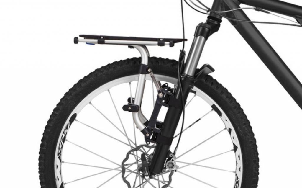

kk2kk Opublikowano 25 Lipca 2020 Opublikowano 25 Lipca 2020 Witam posiadam rower Kross level B2 2015 29" Amortyzator przedni bez piwotow i jakich kolwiek miejsc na śruby:( Na rowerze zamontował fotelik dla dziecka i żeby wyjechać w dalszą trasę muszę zabrać parę rzeczy dla niego więc zdecydowałem się na przedni bagażnik plus sakwy żeby nie obciążać tylnej ramy. Z tym że wszystkie bagażniki jakie widziałem są do 28" Czy znacie jakiś bagażnik który bym mógł zamontować do mojego amortyzatora albo znacie jakieś patenty na przymocowanie innego bagaznika

kk2kk Opublikowano 25 Lipca 2020 Autor Opublikowano 25 Lipca 2020 No skoro w opisie bagażnika maja napisane że pasują do kół od 26 do 28 cali to jak ja mam 29 na oponach Schwalbe Smart Sam to chyba będą za duże??? Wolał bym sakwy zawsze to wiecej wejdzie pieluchy coś na przebranie kurtka wyrazie potrzeby oczywiście coś do zjedzenie i picia do tego jakiś koc na jakiś ewentualny piknik na łonie natury:) Może ktoś używał lub widział coś takiego https://kross.eu/pl/akcesoria/komponenty/bagazniki/bagaznik-frontrack-200 Da radę to zamontować na amortyzatorze bez piwotow???
kk2kk Opublikowano 25 Lipca 2020 Autor Opublikowano 25 Lipca 2020 (edytowane) No fajny ale ta cena jak dołożę sakwy wyjdzie tysiak więc trochę boli. Myślałem że da radę coś taniej wyrwać ale widzę że chyba nie Edytowane 25 Lipca 2020 przez kk2kk
Motke Opublikowano 25 Lipca 2020 Opublikowano 25 Lipca 2020 4 godziny temu, kk2kk napisał: No skoro w opisie bagażnika maja napisane że pasują do kół od 26 do 28 cali to jak ja mam 29 na oponach Schwalbe Smart Sam to chyba będą za duże??? To zamontujesz 1-2 cm wyżej. Bardziej istotna jest średnica goleni i sposób montażu na nich.
kk2kk Opublikowano 26 Lipca 2020 Autor Opublikowano 26 Lipca 2020 (edytowane) 5 godzin temu, Motke napisał: To zamontujesz 1-2 cm wyżej. Bardziej istotna jest średnica goleni i sposób montażu na nich. A to dzięki wielkie za podpowiedź nie pomyślałem o tym że to może właśnie w ten sposób obejść. Już bardziej myslalem że zamontuje bez tych poprzeczek co obejmują koło ale pewnie wtedy by się straciły na sztywności Edytowane 26 Lipca 2020 przez kk2kk
