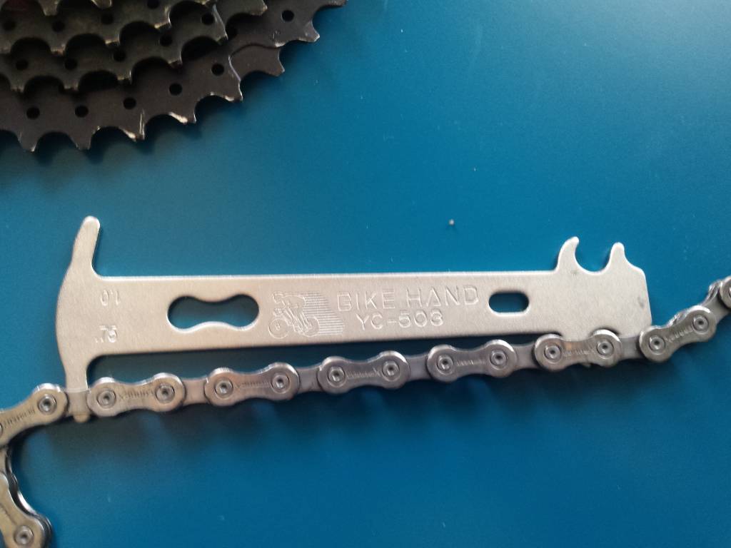

Accent_Szaj Opublikowano 25 Lipca 2020 Opublikowano 25 Lipca 2020 16 minut temu, vdcmike napisał: nie ma kaset twardszych i miękkich A M9000? 7 godzin temu, elmapeto napisał: Przy mojej wadze standardowe łańcuchy szybko się zużywają. Co ma twoja waga do zużywania się łańcucha?Już prędzej kopyto .Wiesz przecież że oboje ważymy dużo i ja nie mam problemu z łańcuchami. Polecam Ci Connex 11sX,jest nie do zdarcia.Przejechałem na nim z grubo ponad 2000Km i praktycznie wygląda jak nowy. Oto jego zdjęcie z przymiarem,sam widzisz

vdcmike Opublikowano 25 Lipca 2020 Opublikowano 25 Lipca 2020 (edytowane) Te łańcuchy co wspominałem też się prawie nie wyciągnęły zarówno względem mało jeżdżonych jak i wg przymiaru ale nie da się na nich już jeździć bo się zrywają praktycznie bez siły. Co do zdjęcia to porównanie z gumką od majtek jaką jest connex musiało tak wypaść. Nawet niesławne hg40 bywały trwalsze. Edytowane 25 Lipca 2020 przez vdcmike
