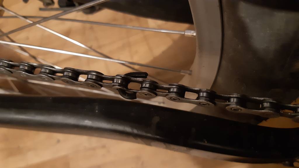

Hej

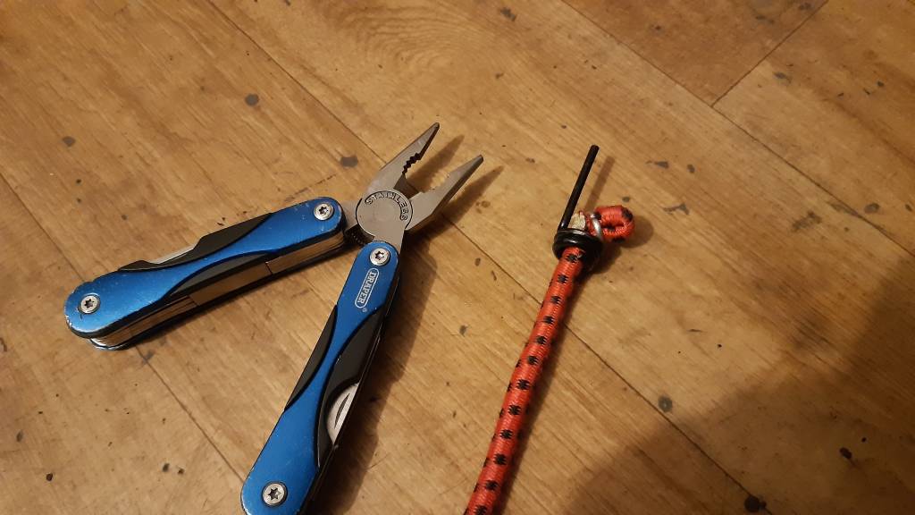

Kto stoi niech lepiej usiądzie. A kto ma słabe nerwy niech się położy  :)    Wczoraj zmieniłem łańcuch, że jest to napęd Alfine na ramie z poziomymi hakami to filozofii tam nie ma co założę to będzie.  Pojechałem do pracy na popołudnie, w jedną stronę mam 21km, zostało może dwa kilometry, i trach, łańcuch się urwał, łącząc go chyba za bardzo wypchnąłem sworzeń.  Co teraz?  Myśleć, myśleć, podejść do roboty dwa kilometry mogę ale dymać z powrotem do domu na piechotę dwie dychy w espedekach to już nie teges. Niewiele myśląc złapałem za gumę bagażnikową i uciąłem kawałek jej haka, i wstawiłem zamiast sworznia. Prowizorka się udała. Cel uświęca środki  :)
Dobrze że miałem te składane kombinerki, bo inaczej to bym se mógł...

Bardzo dobrze zrobiłeś. Ja jako dzieciak zakułem kiedyś łańcuch dwoma kamykami na polu ;) Tutaj wsaw spinkę albo skróć go o jedno ogniwko i będzie ok.
