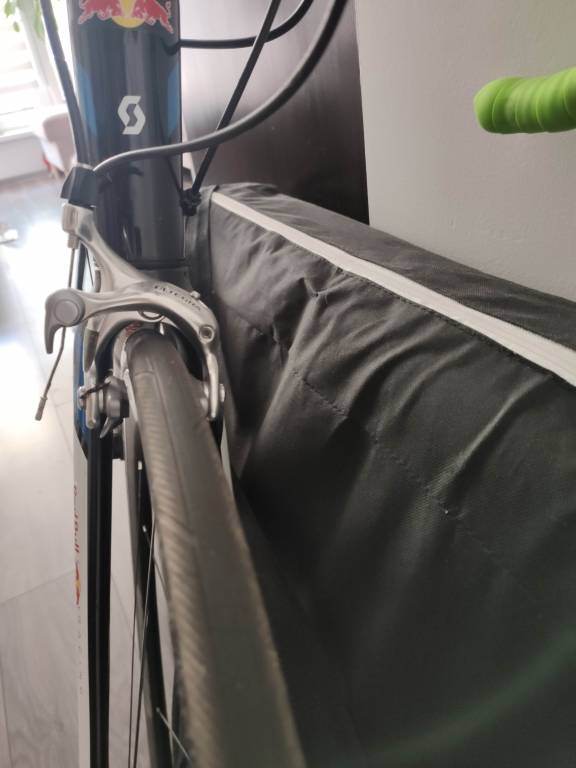

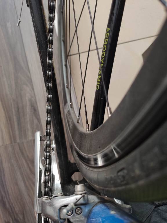

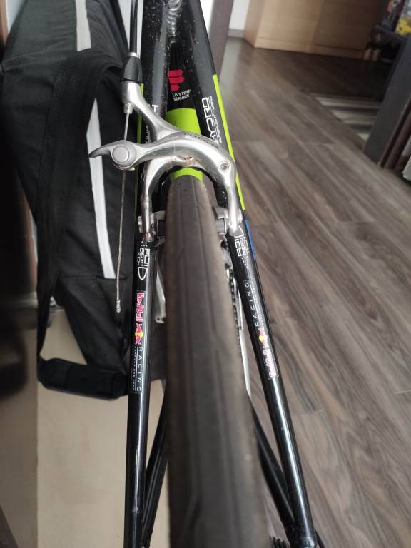

nctrns Opublikowano 22 Lipca 2020 Opublikowano 22 Lipca 2020 Szklana kula na wakacjach. Nie podałeś rocznika (wyobraź sobie, że ramy się zmieniają), nie podałeś czy masz hamulce obręczowe, czy tarczowe. Zdjęcia prześwitów przy suporcie, w widelcu, a jak dodatkowo masz hamulce obręczowe, to pokaż ile masz miejsca przy hamulcach. Ale Speedster to jest zwykła szosówka, więc obstawiam 28 maks.

nctrns Opublikowano 22 Lipca 2020 Opublikowano 22 Lipca 2020 (edytowane) Przez ramię przerzutki przedniej będziesz miał problem żeby włożyć 28c. Hamulce też mogę być problemem, bo jest mało miejsca pod nimi. O większych możesz zapomnieć. 36 to nie do każdego gravela niedawno jeszcze wchodziło Edytowane 22 Lipca 2020 przez nctrns

IOO Opublikowano 22 Lipca 2020 Opublikowano 22 Lipca 2020 Godzinę temu, Lukas RB Team napisał: Może chociaż 32 wejdzie - jakieś semislicki, bo chce nim do lasu lub na polną drogę czasami wjechać Zapomnij, jak wejdzie 28c to będzie super. Pamiętaj że z szerokością rośnie też wysokość opony.
