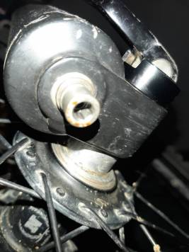

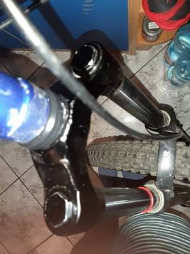

Konrad.w Opublikowano 21 Lipca 2020 Autor Opublikowano 21 Lipca 2020 Niestety nie wiem ale mogę powiedzieć że jedyną regulacją to rebaund i z tego co wiem to jest tam otwarta kąpiel olejowa
Gość Opublikowano 21 Lipca 2020 Opublikowano 21 Lipca 2020 Zrób zdjęcia i wrzuć od góry jak masz pokrętła
Gość Opublikowano 21 Lipca 2020 Opublikowano 21 Lipca 2020 Wygląda jak by był na sprężynieNie pompujesz go pompką?
Gość Opublikowano 21 Lipca 2020 Opublikowano 21 Lipca 2020 To tylko trzeba smar i trochę oleju do dolnych lag 15W po np 15 ml i nic więcej ci nie trzeba
