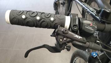

Smrek Opublikowano 20 Lipca 2020 Opublikowano 20 Lipca 2020 Witam serdecznie. Ostatnio postanowiłem wymienić hamulce w rowerze. Kolega bardzo zachwalał kupione jakiś czas temu Shimano XT BR-M8000. Więc postanowiłem też takie kupić, ale zamiast M8000 kupiłem M8100. I teraz mam zagwostkę, bo nie zwróciłem uwagi, że system mocowanie jest inny:( Mocowanie do kierownicy jest na środku a nie z boku dźwigni:( Montując za manetką dźwignia będzie za daleko. Może jako doświadczeni, wiecie jak rozwiązać ten problem? Czy muszę wymienić manetkę zmiany biegów? Pozdrawiam
Gość Opublikowano 20 Lipca 2020 Opublikowano 20 Lipca 2020 Albo manetka na obejmę bez wskaźnika (SL-M780, SL-M670) albo https://bike.shimano.com/pl-PL/product/component/deore-m4100/SL-M4100-IR.html
Smrek Opublikowano 20 Lipca 2020 Autor Opublikowano 20 Lipca 2020 Dziękuje. A idzie odkręcić ten sam wskaźnik?
Accent_Szaj Opublikowano 20 Lipca 2020 Opublikowano 20 Lipca 2020 1 godzinę temu, Smrek napisał: Montując za manetką dźwignia będzie za daleko Przerabiałem temat. Po pierwsze klamki nie montujesz na gripie. Po drugie jak byś się nie nakombinował to i tak nie założysz starych manetke. Im szybciej to zrozumiesz tym lepiej. Jaki masz napęd? To jest chyba 9s?
Gość Opublikowano 20 Lipca 2020 Opublikowano 20 Lipca 2020 @Accent_Szaj to jest SL-M6000. Tak czy inaczej zgadzam się z Toba, że najlepiej będzie wymienić manetke na taka z ispec ev.
Accent_Szaj Opublikowano 20 Lipca 2020 Opublikowano 20 Lipca 2020 1 godzinę temu, Smrek napisał: A idzie odkręcić ten sam wskaźnik? Ile się bawiłem z tym wskaźnikiem,a miałem demontowalny (M8000) i tak skończyło się na wymianie manetek. Dlatego sprzedaj te co masz i kup te co poleca Przeluka 1 godzinę temu, PrzeLuka napisał: albo https://bike.shimano.com/pl-PL/product/component/deore-m4100/SL-M4100-IR.html
Smrek Opublikowano 20 Lipca 2020 Autor Opublikowano 20 Lipca 2020 (edytowane) Ok, dziękuje za info. W takim razie bez kombinowania kupię nowe manetki. https://bike.shimano.com/pl-PL/product/component/deore-m4100/SL-M4100-IR.html Może głupie pytanie ale nie widzę lewej dźwigni, mam z przodu dwie zębatki. Potrzebuję prawą i lewą manetkę Accent_Szaj - jaki model Ty masz tych manetek ? Edytowane 20 Lipca 2020 przez Smrek
Gość Opublikowano 20 Lipca 2020 Opublikowano 20 Lipca 2020 Jedna ma w nazwie R czyli Right i L czyli Left. https://bike.shimano.com/pl-PL/product/component/deore-m4100/SL-M5100-IL.html
Smrek Opublikowano 20 Lipca 2020 Autor Opublikowano 20 Lipca 2020 (edytowane) Dziękuje. Właśnie tą znalazłem ale to 5100 a ja szukałem ciągle w 4100:) Znajomy ma do sprzedania komplet SL-M780 XT. Ale znalazłem informację, że umieszczenie manetki między obejmą klamki a podpórką klamki, może powodować problemy z dźwigniami do zmiany przełożeń. Spotkał się ktoś z takim problemem? Edytowane 20 Lipca 2020 przez Smrek
Accent_Szaj Opublikowano 20 Lipca 2020 Opublikowano 20 Lipca 2020 3 godziny temu, Smrek napisał: Ok, dziękuje za info. Troszkę organizacyjnych spraw Dziękujesz klikając serduszko w prawym dolnym rogu. Druga sprawa ,to cytuj mnie albo daj @ i mój nick,wtedy będę wiedział,że masz do mnie pytanie. 3 godziny temu, Smrek napisał: jaki model Ty masz tych manetek Ja mam SL-M8100 https://allegro.pl/oferta/shimano-deore-xt-sl-m8100-i-spec-ev-2x12rz-2020-8484905438 1
Gość Opublikowano 20 Lipca 2020 Opublikowano 20 Lipca 2020 36 minut temu, Smrek napisał: szukałem ciągle w 4100 Nie ma SL-M4100IL. SL-M5100IL jak wynika z opisu producenta jest przeznaczona do napędów 2x10 (m4100) i 2x11 (M5100).
PiotrekGT Opublikowano 20 Lipca 2020 Opublikowano 20 Lipca 2020 (edytowane) A najlepiej to oddalić klamke żeby 1 palcem hamować i kupić manetke bez telewizorka Edytowane 20 Lipca 2020 przez PiotrekGT
