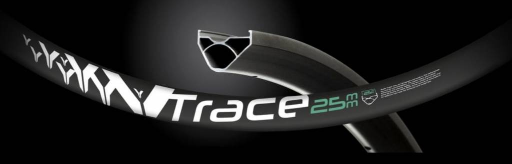

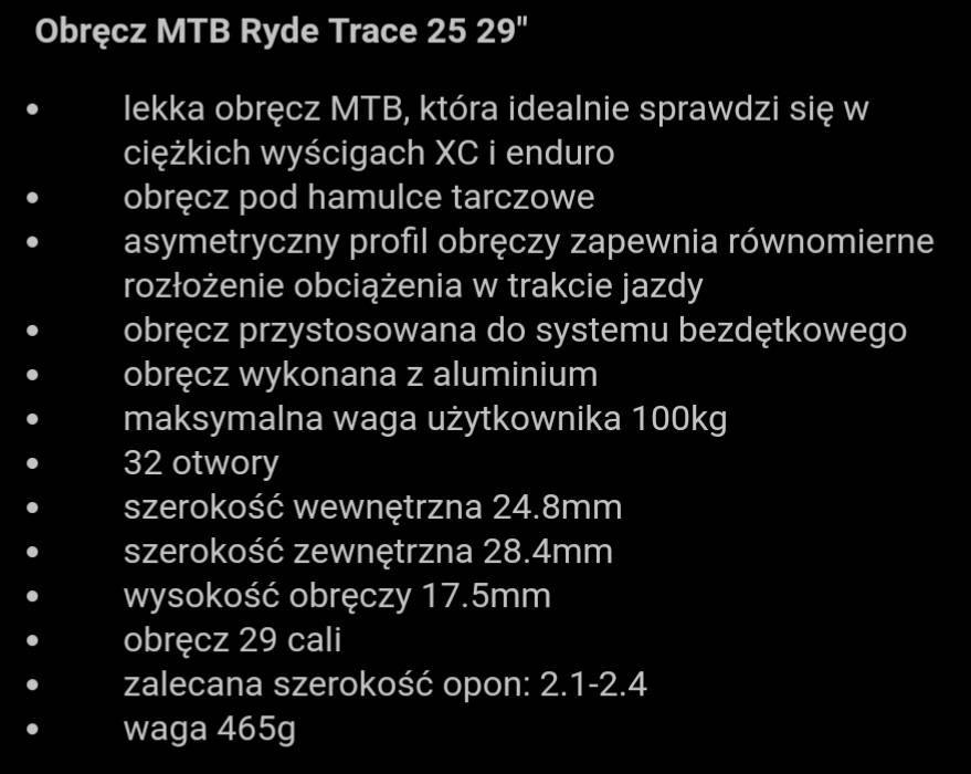

ahaja Opublikowano 19 Lipca 2020 Opublikowano 19 Lipca 2020 No to marzenia. Ryde zacne i drogie ... x2 tych za drogich x412. Jedynie polowanie na wyprzedażach. https://allegro.pl/kategoria/czesci-obrecze-16437?string=spank&rozmiar-kola-w-calach-wielkosc-etrto-rozmiar-obreczy-mm=29"%2F 622mm&price_to=222&liczba-otworow=32&order=p&bmatch=baseline-product-eyesa2-engag-dict45-spo-1-2-0717
