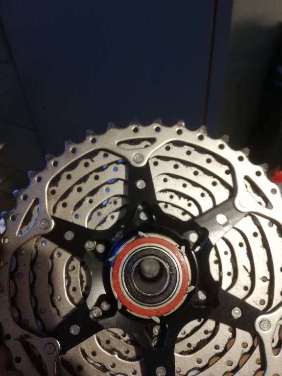

czarnyblack Opublikowano 19 Lipca 2020 Opublikowano 19 Lipca 2020 Witam, Posiadam od niedawna piastę DARTMOOR Reel Pro - 6 zapadek 72 punkty zaczepienia. Niestety wolnobieg przeskakuje nawet podczas zwykłej jazdy. Piasta jest nowa. Mam rozumieć, że piasta jest uszkodzona, czy jest jakiś sposób, żeby to wyeliminować? Dodam, że wysyłka na gwarancje samej piasty to trochę utrudniona sprawa, bo nie dość, że rower będzie wyłączony z użytkowania, to w dodatku piasta jest już w zaplecionym kole.
PiotrekGT Opublikowano 19 Lipca 2020 Opublikowano 19 Lipca 2020 pociągnij za bębenek, powinien zejść, wyczyść zapadki i przesmaruj oliwą do łańcucha

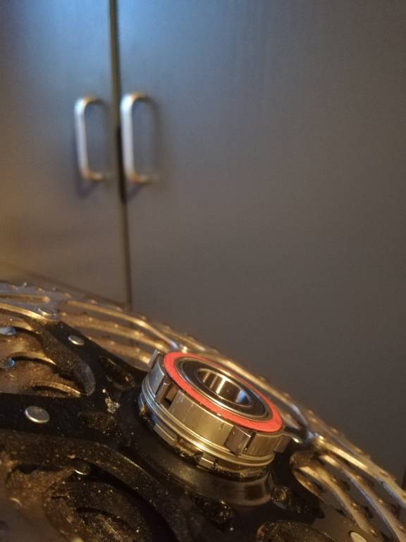

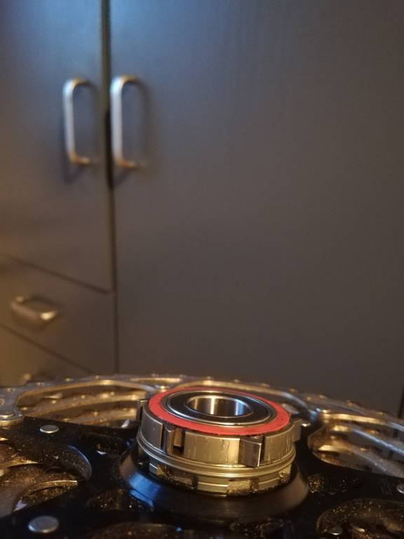

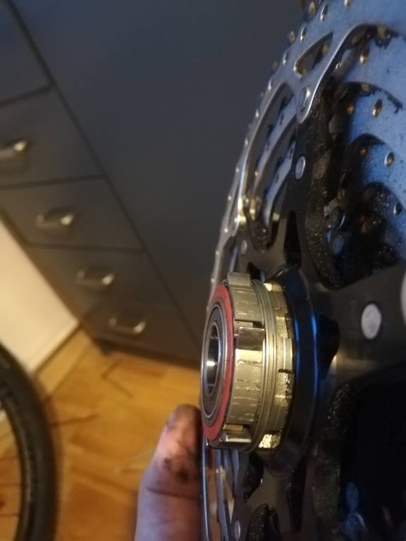

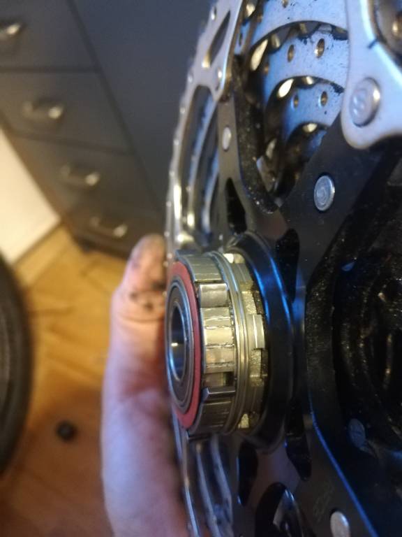

czarnyblack Opublikowano 22 Lipca 2020 Autor Opublikowano 22 Lipca 2020 Czesc, Tez myslalem, ze moze byc nawalone za duzo smaru. Dzisiaj sciagnalem i na biezni jak i na zapadkach bylo prawie sucho, ale profilaktycznie i tak go wyczyscilem. Niepokoja mnie natomiast te slady na korpusie. Na pewno to jest to strzelanie ktore slysze, ale czym to jest spowodowane?
Gość Opublikowano 23 Lipca 2020 Opublikowano 23 Lipca 2020 WTF co to jest tak nie powinno wyglądaćWeź to zareklamujWygląda jak ślad po żabce do ściskania

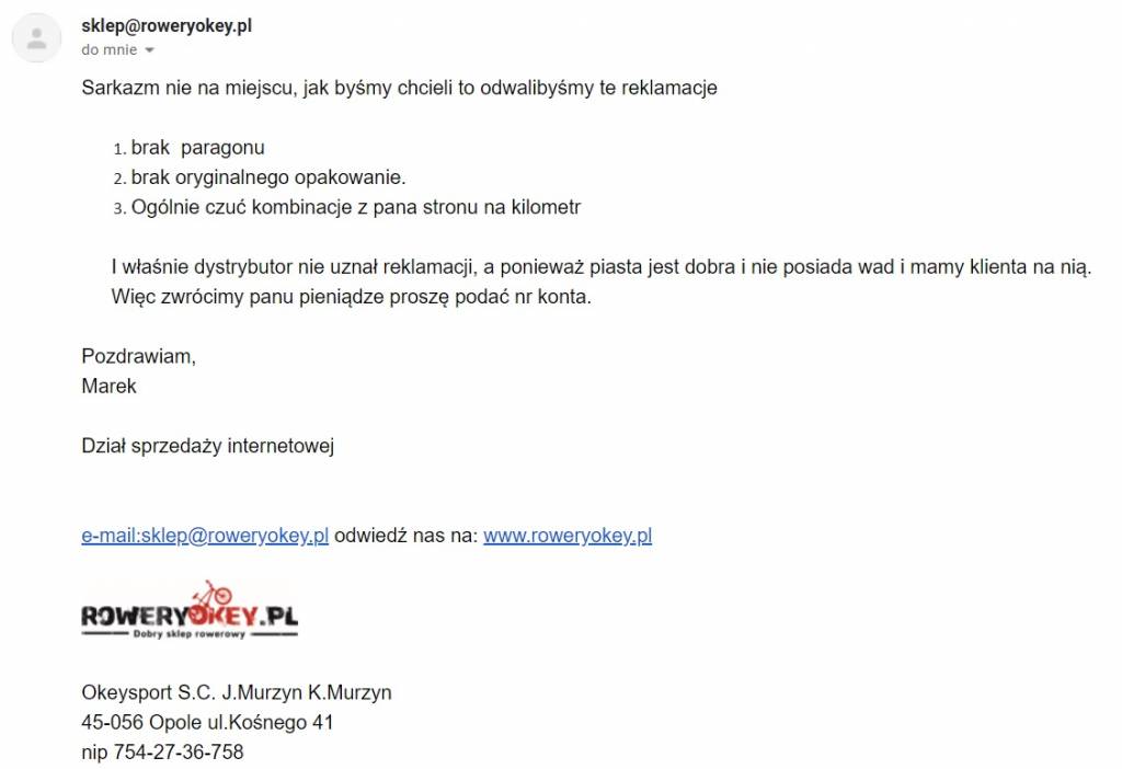

PiotrekGT Opublikowano 23 Lipca 2020 Opublikowano 23 Lipca 2020 (edytowane) Myśle co może być powodem i nie ma, wokół pierścienia z zapadkami jest tylko pierścień zębaty ale on nie ma jak dotknąć tego pierwszego przecież. Czy to może hałasować? Mysle że na pewno nie ocieraniem o siebie ale jak ktoś to tak zmasakrował to nie wiadomo czy w łożysku tez coś nie pogrzebał. Uprzedzam, że reklamowałem piastę dartmoora reel ale nie pro która miała bicie promienieowe, zatarte łożyska, ogólem nic w niej nie było dobre. I co? Dartmoor stwierdził że wszytko ok a sklep stwierdził, że próboje ich oszukać na kase. Pogroziłem im troche że wypisze o nich złą opinie gdzie tylko się da to zwrócili kase. No nie mówie, że każdy sklep tak zrobi ale może dartmoor każe unikać reklamacji, kto wie. Także walka może być zacięta I najlepsze jest to, że sklep napisał mi: (nie ma co ukrywać jaki to sklep bo ich zachowanie jest poniżej krytyki) Sprzedanie komuś mojej uszkodzonej piasty jako sprawnej bez opakowania to jest śmiech na sali. Edytowane 23 Lipca 2020 przez PiotrekGT
