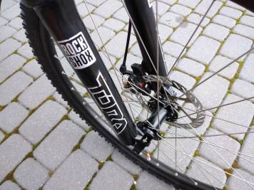

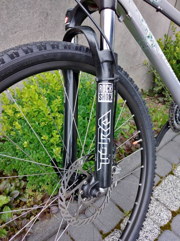

Jakby ktoś chciał widzieć amor to :
Sory za jakość ale może ktoś skojarzy rodzaj tego modelu.
