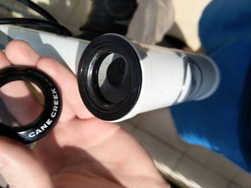

iceteam Opublikowano 15 Lipca 2020 Opublikowano 15 Lipca 2020 Tak jak w tytule. Mam dylemat co to takiego. Zintegrowane czy semi.. i jak wyjąć te piekielne łożyska.
Gość Opublikowano 15 Lipca 2020 Opublikowano 15 Lipca 2020 Polzintegrowane i to raczej z tych nierozbieralnych.
leejoonidas Opublikowano 15 Lipca 2020 Opublikowano 15 Lipca 2020 (edytowane) Stery półzintegrowane prawdopodobnie ZS44/ZS44. Długi śrubokręt wsadzasz do środka rury sterowej i pobijasz delikatnie młotkiem w śrubokręt przesuwając go po wewnętrznym obwodzie czarnej miski sterów. Edytowane 15 Lipca 2020 przez leejoonidas
iceteam Opublikowano 15 Lipca 2020 Autor Opublikowano 15 Lipca 2020 Po patencie (na sterach) znalazłem coś takiego https://www.ebay.ie/itm/NOS-CANE-CREEK-ALLOY-HEADSET-34-MM-US-PAT-5095770-/263556418026 Jeśli wierzyć internetom to są to "Stery bezgwintowe klasyczne (Ahead) – ang . Threadless" Da się je jakoś zastąpić? Próbowałem je jakoś wybić ale nie śrubokrętem. Są trochę delikatne więc jeśli zacznę tłuc to na pewno się coś uszkodzi. Muszę coś wymyślić.
Rowerowa Szajba Opublikowano 15 Lipca 2020 Opublikowano 15 Lipca 2020 Ewentualnie zrobic jak ja nie chcac bawic sie śrubokretem. Kupiłem dedykowany przyrząd od UNIORA do wybijania misek 1"/1-1,4" oraz 1-1,8" i po problemie Tylko koszt około 80 zł ale że ja lubie miec dedykowane narzędzia tego typu to osobista sprawa
