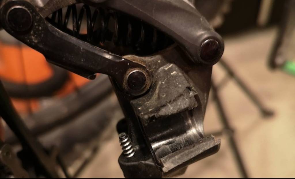

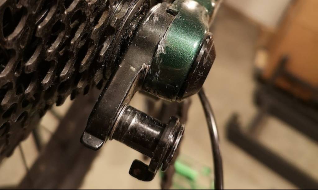

leejoonidas Opublikowano 14 Lipca 2020 Opublikowano 14 Lipca 2020 (edytowane) Manetka tylnej przerzutki ma plastikową obejmę która potrafi pęknąć. Mechanizm manetki czasami zacina się przy zrzucaniu biegów. Tylna przerzutka ma bardzo dużo elementów z tworzywa kompozytowego które pęka, w skrajnych przypadkach może spowodować urwanie przerzutki z haka. Zdjęcia poniżej. Jak poszperasz na zagranicznych forach to dowiesz się całej prawdy o nowym SX-ie, niestety przykrej prawdy. Edytowane 14 Lipca 2020 przez leejoonidas

TomekCorsa Opublikowano 16 Listopada 2022 Opublikowano 16 Listopada 2022 Pierwsze SX były plastikowe, podobno od 2022 są już metalowe jak NX. Np Decathlon w swoich rowerach wymienia przy zgłaszanych problemach przerzutkę na nową. Gdy SX nie ma a jest NX to ją zakładają. Sam czekam na wymianę SX, czy dostanę metalowego SX czy NX zobaczymy.
