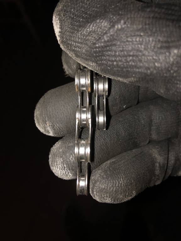

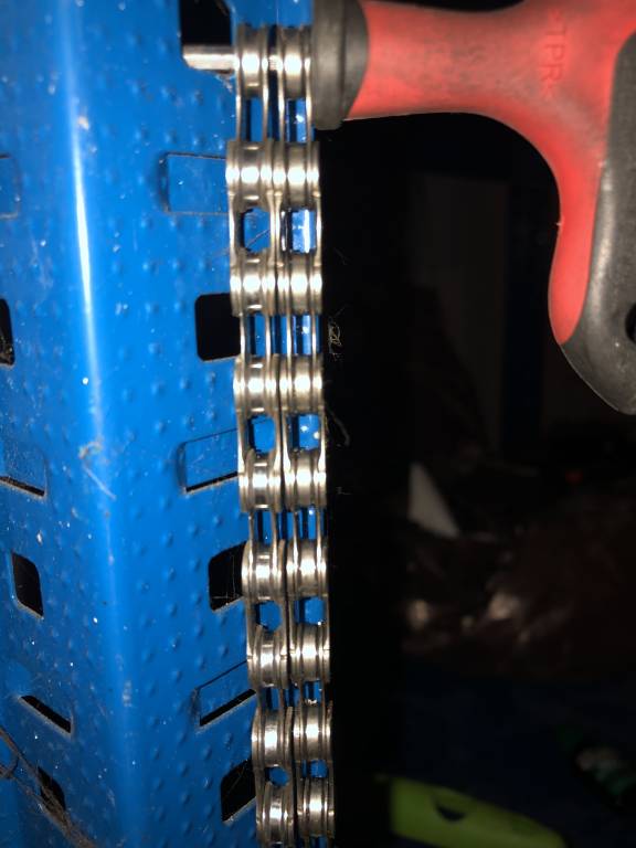

Snaps Opublikowano 11 Lipca 2020 Opublikowano 11 Lipca 2020 (edytowane) Cześć, Potrzebuje waszej pomocy porady. Użytkuje Cube Stereo Hybrid 120 pro 2020 z łańcuchem wg specyfikacji Sram Eagle SX. Kupiłem jakiś czas temu w sklepie łańcuch Eagle NX, sprzedawca mówił, że będzie pasować i to samo czytałem gdzieś w necie. Zabieram się dzisiaj za montaż nowego łańcuch i okazuje się, ze jest za krótki o dwa ogniwa? Jak to możliwe i jaki łańcuch mam kupić? Dodam, że 4 dni do urlopu a przymiar wpada już prawie na 0.75. Po lewej fabryczny łańcuch niby SX Eagle a po prawej nowy NX Eagle EDIT: Tak mi to nie daje spokoju, że poszedłem jeszcze raz do garażu policzyć ogniwa. Łańcuch zdjęty z roweru ma ich 128 a ten NX Eagle ze sklepu ma ich 126 zgodnie z specyfikacją. Obydwa łańcuchy wyglądają identycznie, powtarzające się napisy SRAM, Eagle, jedyna różnica to liczby na jednym 149 na drugim 449. Jak to możliwe, że mam łańcuch 128 ogniw skoro takiego nie ma w żadnym katalogu? Fabryka kupuje je na kilometry i zarabia z zapasem? Mam zamontować ten krótszy nowy 126 ogniw i nic się nie nie stanie? Edytowane 11 Lipca 2020 przez Snaps
Snaps Opublikowano 11 Lipca 2020 Autor Opublikowano 11 Lipca 2020 (edytowane) Nowy łańcuch ze sklepu jest krótszy o dwa ogniwa od zdjętego z roweru więc filmik o skracaniu niewiele mi pomoże:) Edytowane 11 Lipca 2020 przez Snaps
Gość Opublikowano 11 Lipca 2020 Opublikowano 11 Lipca 2020 Obejrzyj a potem bądz mądrzejszy. Skoro zużyty łańcuch jest wyciagnięty to na logike będzie dłuższy od nowego. Policzyłeś czy ilość ogniw się zgadza?
Kruk Opublikowano 11 Lipca 2020 Opublikowano 11 Lipca 2020 Jeśli Twój rower wymaga np. 114 ogniw a kupiłeś łańcuch nowy 112 to wiadomo że brakuje
Snaps Opublikowano 11 Lipca 2020 Autor Opublikowano 11 Lipca 2020 (edytowane) Policzyłem ogniwa, nowy 126 stary 128. Obydwa Sram EAGLE 12 bieg. Nie ma w ofercie nowego łańcucha Sram Eagle SX który miałby 128 ogniw i to jest zagadka, bo to najniższa grupa. Wszystkie od NX w góre maja 126 ogniw. Edytowane 11 Lipca 2020 przez Snaps
Gość Opublikowano 11 Lipca 2020 Opublikowano 11 Lipca 2020 Dłuższe od 126 ogniw są tylko łańcuchy do e-bike'ów. Pewien jesteś, że ten egzdmplarz nie jest jakiś kombinowany?
Snaps Opublikowano 11 Lipca 2020 Autor Opublikowano 11 Lipca 2020 No mój rower to ebike ale osprzęt jest "normalny". Nic nie było kombinowane, mam go od nowości.
Gość Opublikowano 12 Lipca 2020 Opublikowano 12 Lipca 2020 Kup po prostu lańcuch do e-bike 12s innej firmy i po problemie. 3 godziny temu, Snaps napisał: Mam zamontować ten krótszy nowy 126 ogniw i nic się nie nie stanie? Jeśli brak tych dwóch ogniw nie utrudnia plynnego wrzucania na najwiekszą koronr to nic nie powinno się wydarzyć.

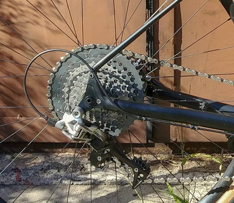

Fimala Opublikowano 27 Lipca 2020 Opublikowano 27 Lipca 2020 Nie chce zakładać nowego tematu to sie podłacze. Co sądzicie o takiej pozycji wózka? Łancuch okej czy za krótki?
