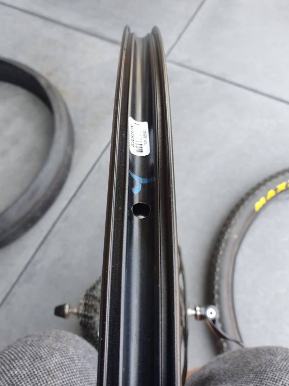

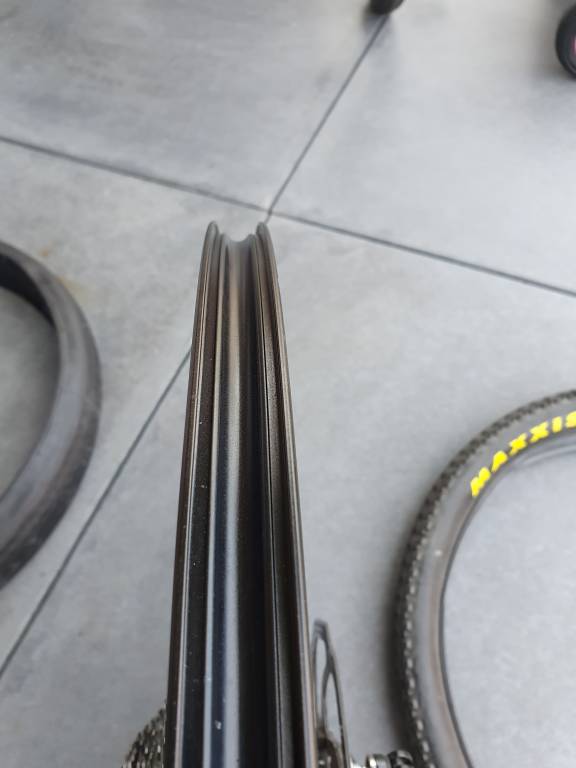

lukaszkrk Opublikowano 11 Sierpnia 2020 Autor Opublikowano 11 Sierpnia 2020 Hej witam ponownie problem rozwiązany, okazało się że nyple od szprych maja dwa gwinty i są wkręcane najpierw na szpryche a pozniej do obreczy z przeciwnym gwintem , dodatkowo wrzuciłem 2 zdjecia jak wygląda obrecz w środku , ona jest przygotowana pod system bezdetkowy potrzeba tylko wentyl i gotowe , nie ma potrzeby dawać tasmy bo jest szczelna .
