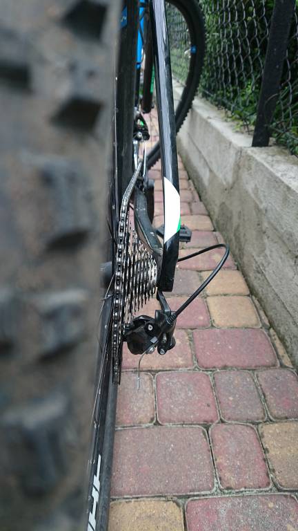

Paramedic Opublikowano 7 Lipca 2020 Opublikowano 7 Lipca 2020 Cześć, Dzisiaj podczas czyszczenia roweru zauważyłem taki oto skos łańcucha (patrząc od tyłu). Pytanie do was - czy tak ma być, czy coś u mnie nie tak? Przełożenia wchodzą ok, łańcuch jest do wymiany. Mój napęd to 2x11 shimano xt 11-42 tył, korba 26x36. Wszystkie części z tego co wiem są w oryginale, nikt nic nie upgreadowal jeszcze.
Accent_Szaj Opublikowano 7 Lipca 2020 Opublikowano 7 Lipca 2020 Tak ma być Taki przekos jak na zdjęciu,to nie przekos
Kruk Opublikowano 7 Lipca 2020 Opublikowano 7 Lipca 2020 Blat 36 obsługuje licząc od najmniejszej koronki, bieg 1,2,3,4,5,6,7 i czasami 8 Blat 26 obsługuje licząc od największej koronki bieg 11,10,9,8,7,6 i czasami 5 czy nawet 4
