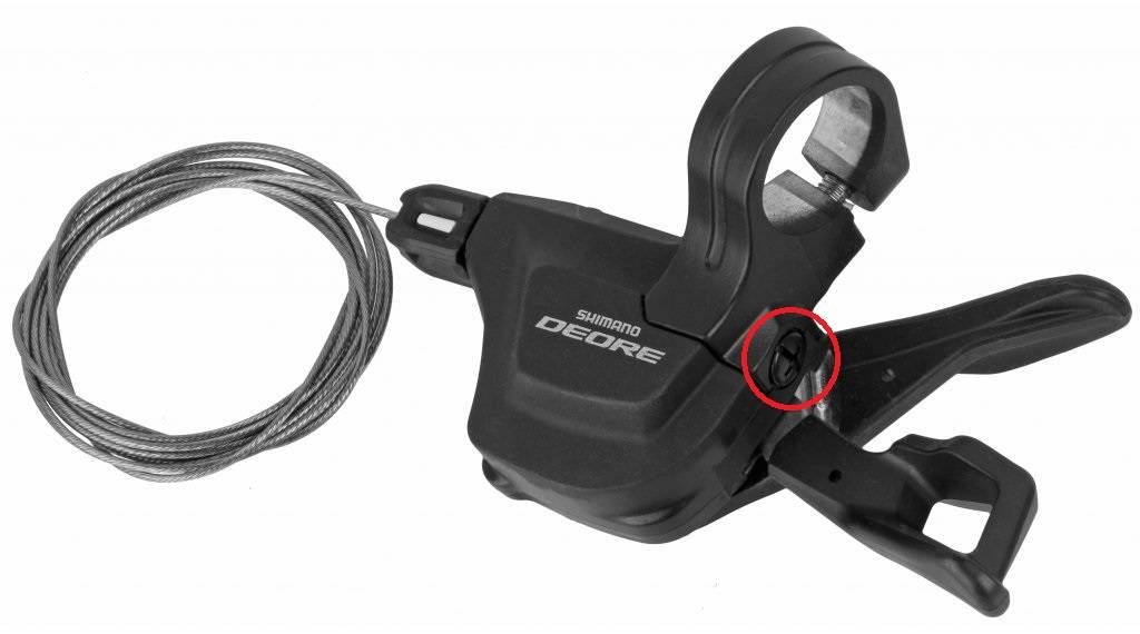

Cześć powie mi ktos może jak w niej wymienić linke bo zerwałem dziś i no ni w ząb nie wiem jak to ugryźć a tutoriala żadnego nie znalazłem.

Jak sobie ogladniesz manetkę od strony dźwigni tam jest taka śrubka zaślepka na śrubokręt gwiazdkowy. Nalezy ja wykręcić potem tak ustawić dźwignie przerzutki az się pokaże końcówka linki wyciągasz ja. Następnie nim przytniesz nową linkę nalezy ja przełożyć przez otwór w manetce, pancerze. Inaczej linka zacznie ci się rozszczepiać i będzie problem.

Zrzucasz na najtwardsze biegi w manetce, odkręcasz tą śrubkę plastikową i wyciągasz linkę:
