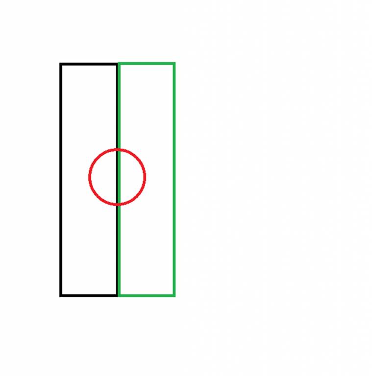

Kruk Opublikowano 5 Lipca 2020 Opublikowano 5 Lipca 2020 Wymyśliłem coś jeszcze lepszego i za darmo. 2 deseczki takie na grubość 1,5 cm jedna, złączyć je razem. Zmierzyć shaft, wyszłoby no 10mm, wziąć wiertło 12 mm, wywiercić między otwór między dwoma deseczkami, dać tam dętkę i w imadło. 1
PiotrekGT Opublikowano 5 Lipca 2020 Autor Opublikowano 5 Lipca 2020 14 minut temu, Kruk napisał: Zmierzyć shaft, wyszłoby no 10mm, wziąć wiertło 12 mm To nie będzie wtedy zbyt luźne?
Kruk Opublikowano 5 Lipca 2020 Opublikowano 5 Lipca 2020 nooo to był przykład co nie, jak szaft ma 14mm to wywierć 16mm lub 17mm bo jeszcze dasz dętkę na klocki i to powinno ułatwić
PiotrekGT Opublikowano 5 Lipca 2020 Autor Opublikowano 5 Lipca 2020 aaaa no ja myślałem, że same klocki bez dętki Dobra, spróbuję tak

PiotrekGT Opublikowano 5 Lipca 2020 Autor Opublikowano 5 Lipca 2020 @piter614 drukarka 3d czy wywiercone w klocku? I z jakiego to polimeru jest?
Gość Opublikowano 5 Lipca 2020 Opublikowano 5 Lipca 2020 Wywiercone w teflonieWiertło użyte takie piórowe do drewna a później przecięte na pół
Gość Opublikowano 5 Lipca 2020 Opublikowano 5 Lipca 2020 Możesz użyć zamiast bloczka zwykłej listy kontowej z drewna np 4x4cmI przewiercić będzie prawie to samoTylko jak szaft ma 20 to wierć 20
