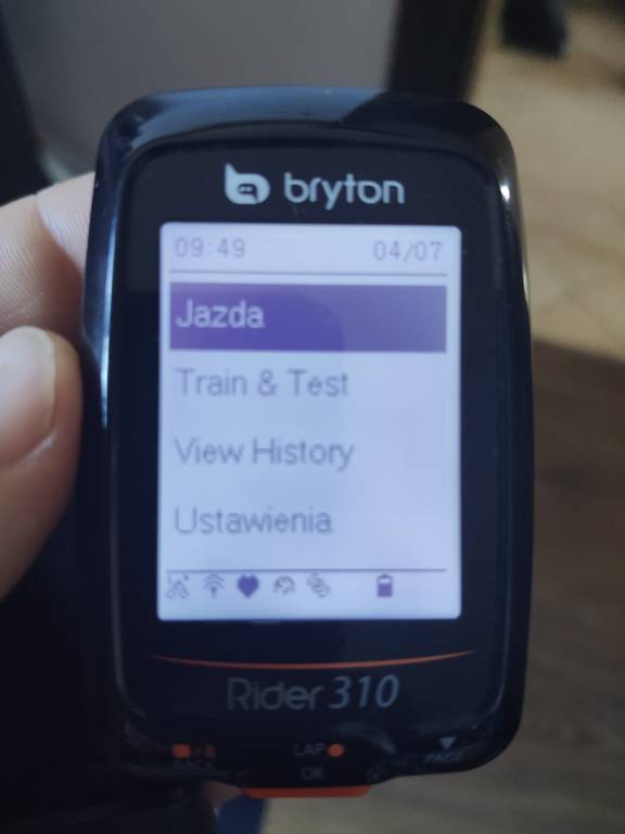

Szym3k Opublikowano 4 Lipca 2020 Opublikowano 4 Lipca 2020 Witajcie, Mam problem z HR Megane i Brytonem 310. Czujnik niby połączony z licznikiem a nie pokazuje żadnej wartości. Raz na jakiś czas coś się na chwilę pojawi i za chwilę znika. Ktoś coś poradzi?
slavoog Opublikowano 4 Lipca 2020 Opublikowano 4 Lipca 2020 Może słaba bateria? Miałem tak z czujnikiem kadencji. Po wymianie baterii w czujniku wszystko wróciło do normy.
Szym3k Opublikowano 5 Lipca 2020 Autor Opublikowano 5 Lipca 2020 @slavoogsprawa okazała się strasznie błacha ale sam bym szczerze na to nie wpadł. Podczas jego użytkowania powolutku luzowal się pasek. Nie odczuwałem tego. No i poluzował się do tego stopnia że nie odczytywał tętna. Zacisnąłem za czyjąś sugestią i jest ok. Dzięki za zainteresowanie.
