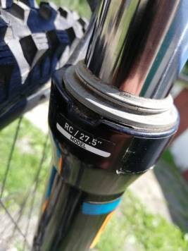

PSYCHO Opublikowano 2 Lipca 2020 Opublikowano 2 Lipca 2020 (edytowane) Cześć. Ostatnio zacząłem przygotowywać rower do sprzedaży i gdy doszedłem już do amortyzatora okazało się że uszczelka przeciwkurzowa jest z jednej strony za bardzo podniesiona i pojawił się olej. Czy byłaby jakaś możliwość naprawy tego poza pełnym serwisem? Próba delikatnego wbicia uszczelki kończy się tym że ciśnienie podnosi wybija ją z drugiej strony. Dziękuję z góry za pomoc. Edytowane 3 Lipca 2020 przez PSYCHO
Accent_Szaj Opublikowano 2 Lipca 2020 Opublikowano 2 Lipca 2020 2 godziny temu, PSYCHO napisał: poza pełnym serwisem? Możesz zdemontować tylko dolne lagi. Napisz który to model RS'a.
Gość Opublikowano 3 Lipca 2020 Opublikowano 3 Lipca 2020 Zdejmij dolne lagiNabij uszczelkę głębiej np przez nasadkę 34Powycieraj wszytkoPrzesmaruj uszczelnieniaWsadz lagiDaj olej 15 w po np 10 mlI gotowe
PSYCHO Opublikowano 3 Lipca 2020 Autor Opublikowano 3 Lipca 2020 7 godzin temu, Accent_Szaj napisał: Możesz zdemontować tylko dolne lagi. Napisz który to model RS'a. Domain RC
Accent_Szaj Opublikowano 3 Lipca 2020 Opublikowano 3 Lipca 2020 Raczej kup nowe uszczelki,bo te za każdym razem mogą wychodzić. Ściągnij sobie instrukcję serwisu że strony sram
Kruk Opublikowano 3 Lipca 2020 Opublikowano 3 Lipca 2020 Mi w mojej Rebe RLT z 2012 też się zdarzyło, że podniosło uszczelkę kurzową a nawet ją wybiło. Z powodowane jest to nagromadzeniem się powietrza w dolnych goleniach. Wystarczy ją dobić jeśli nie jest zniszczona
Gość Opublikowano 3 Lipca 2020 Opublikowano 3 Lipca 2020 Raczej kup nowe uszczelki,bo te za każdym razem mogą wychodzić. Ściągnij sobie instrukcję serwisu że strony sram Wcale nie muszą wychodzić kiedyś znajomy był bo my u wyszłaWyczyściłem i nabiłem od nowa do dziś jeździe znaczy tłucze rower i jest ok
PSYCHO Opublikowano 3 Lipca 2020 Autor Opublikowano 3 Lipca 2020 3 godziny temu, Kruk napisał: Mi w mojej Rebe RLT z 2012 też się zdarzyło, że podniosło uszczelkę kurzową a nawet ją wybiło. Z powodowane jest to nagromadzeniem się powietrza w dolnych goleniach. Wystarczy ją dobić jeśli nie jest zniszczona Chodzi o to że ciśnienie nie pozwala jej normalnie dobić. Gdy próbuje ją dobić z jednej strony zaczyna się wybijać z drugiej.
PSYCHO Opublikowano 3 Lipca 2020 Autor Opublikowano 3 Lipca 2020 (edytowane) Dobra zdjąłem lagi nabiłem uszczelke i zalałem dolne golenie. Uszczelki i tak będą do wymiany bo lekko ciekną ale to już nie moja sprawa. Dziękuję wszystkim za pomoc Edytowane 3 Lipca 2020 przez PSYCHO
