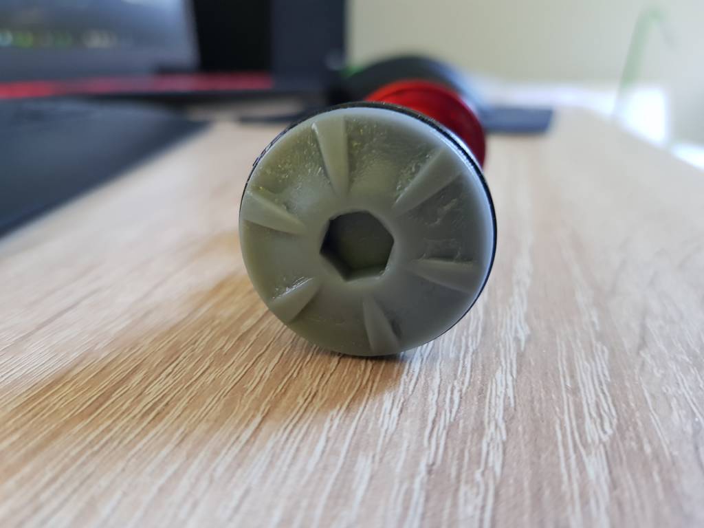

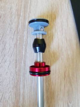

PiotrekGT Opublikowano 1 Lipca 2020 Opublikowano 1 Lipca 2020 Siemka. Jako, że ostatnio troche bawię się RS'em z Debon Airem zastanawia mnie w jaki sposób pompujemy jednym zaworem 2 komory? Jakie są proporcje ciśnień i w jaki sposób one się wyrównują? Patrze na wyciągnięty shaft i nic tam nie ma, tłoczek, korek, kawałek gumy i to wszystko. Jak więc powietrze przechodzi z + do - ? Uszczelka jest na tyle słabo spasowana? Shaft jest w pełni sprawny a to tylko moja czysta ciekawość Poniżej zdjęcia 1

vdcmike Opublikowano 1 Lipca 2020 Opublikowano 1 Lipca 2020 (edytowane) Jest to system nieprawdopodobnie prosty. W goleni gdzie pracuje tłok jest wyfrezowana przetoka na wysokości oringu tłoka w jego skrajnej dolnej pozycji. W tym połoźeniu komory + i - są ze sobą połączone i tylko w tej pozycji ciśnienie w + jest równe temu w -. Debon air to takie hasło marketingowe - w 35-milimetrowych RSach powiększyli objętość komory negatywnej (o ile pamiętam ze 28%), wsadzili uszczelki o zmniejszonym tarciu i zastosowali nowy smar. Dzięki temu czułość na drobniejszych nierównościach wzrosła. W 32-milimetrowych widłach debonair objętość komory - względem solo air nie zmienia się Edytowane 1 Lipca 2020 przez vdcmike
PiotrekGT Opublikowano 1 Lipca 2020 Autor Opublikowano 1 Lipca 2020 (edytowane) Zaglądałem w goleń ale przetoka zapchana była smarem Dzięki Edytowane 1 Lipca 2020 przez PiotrekGT
vdcmike Opublikowano 1 Lipca 2020 Opublikowano 1 Lipca 2020 Żeby mniej różowo było to ze względu na takie rozwiązanie wyrównywania ciśnień zmiana skoku wymaga wymiany airshaftu no i smarowanie za pomocą smaru bo olej przelałby się do - i przestał spełniać z czasem swoje zadanie. A najlepsze jest to, że z punktu widzenia produkcji jest to system droższy niż dual air, który dawał dużo większe.możliwości regulacji charakterystyki pracy ale był zbyt trudny do ogarnięcia dla typowego użytkownika z "nowego kontynentu". 1
