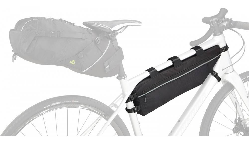

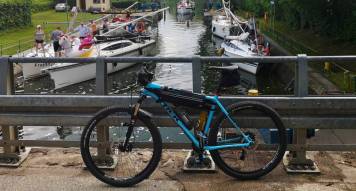

revolta1 Opublikowano 1 Lipca 2020 Opublikowano 1 Lipca 2020 To nie lepiej pod ramę i wtedy bez kłopotu Ja tak jeżdżę dużo się zmieści i jak mówisz na jednodniowe wyprawa rzędu 100-150 km starcza

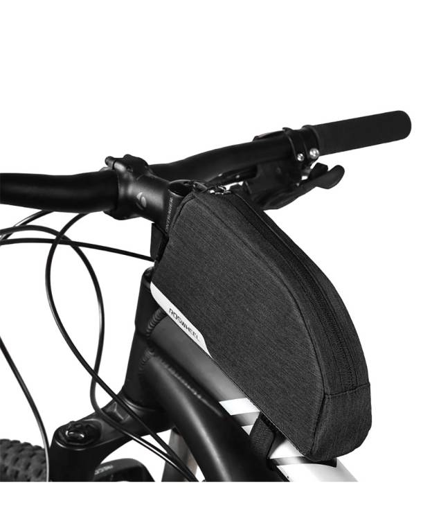

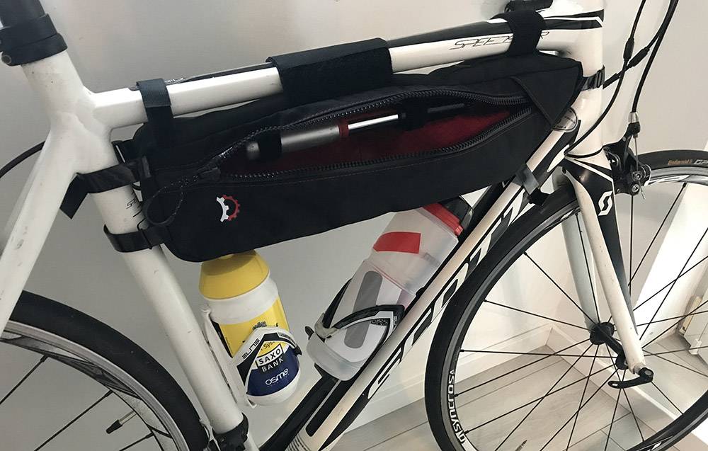

revolta1 Opublikowano 1 Lipca 2020 Opublikowano 1 Lipca 2020 Wcześniej napisałeś że masz torbę NA ramę dlatego zaproponowałem POD ramę Myślalem ze masz coś takiego
revolta1 Opublikowano 1 Lipca 2020 Opublikowano 1 Lipca 2020 No ale i tak taka torba pod ramę dużo zmieści. W małej posiodlowce mam serwis. Toola. Dętkę. Łatki. Łyżki. Trytytki. Chusteczki nawilżane. Jakieś plastry. Tabletki przeciwbolowe itd.. Na kierownicy w malej torebce telefon i elektronieke. A w torbie pod rama jedzenie i odzież na wyjazd

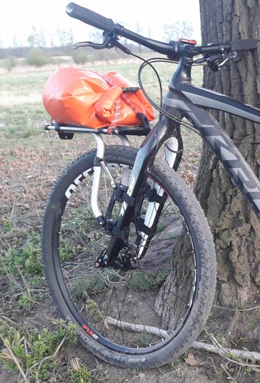

leejoonidas Opublikowano 1 Lipca 2020 Opublikowano 1 Lipca 2020 2 godziny temu, Żubr napisał: Mój rower to merida silex 200 i mam śrubki w widelcu po bokach Skoro masz w widelcu otwory montażowe to wystarczy dokupić taki bagażnik i worek kompresyjny o pojemności jaką potrzebujesz i heja w drogę.

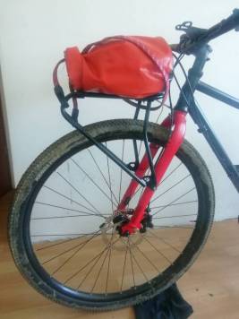

pman16 Opublikowano 1 Lipca 2020 Opublikowano 1 Lipca 2020 leejoonidas, co to za model bagażnika? Można by takie coś montować do widelca karbonowego?
leejoonidas Opublikowano 1 Lipca 2020 Opublikowano 1 Lipca 2020 (edytowane) Jeżeli masz otwory montażowe w połowie długości widelca po jego zewnętrzenej stronie i dodatkowy otwór w górnej części widelca zaraz nad oponą to można takie coś zamontować. Jeżeli nie masz tych otworów to pozostaje tylko bagażnik od firmy THULE Tour Rack który testowałem na widelcu karbonowym. Bagażnik powyżej na zdjęciu to model Racktime Topit Evo. Bagażnik poniżej to Thule Tour Rack zamontowany na widelcu karbonowym. Edytowane 1 Lipca 2020 przez leejoonidas
