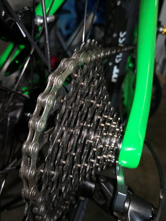

potrzebuję rady, ja już nie wiem co robić.

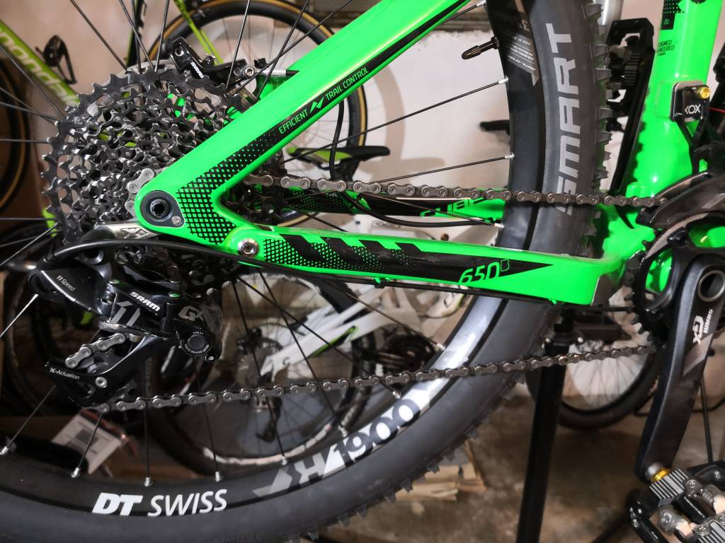

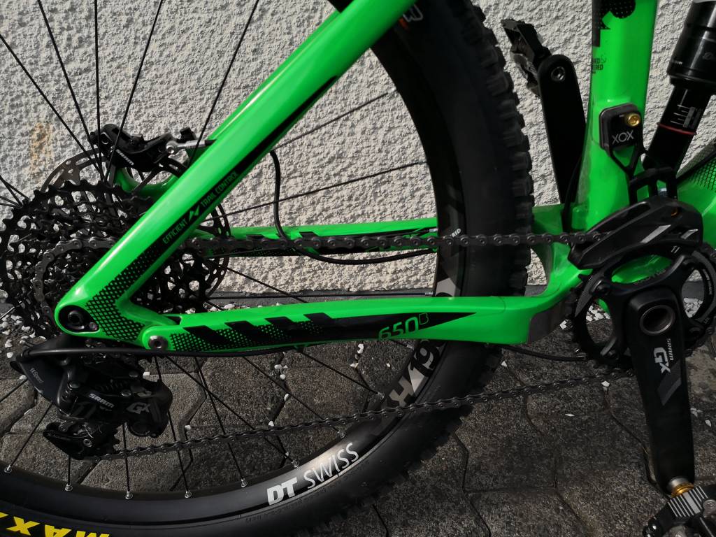

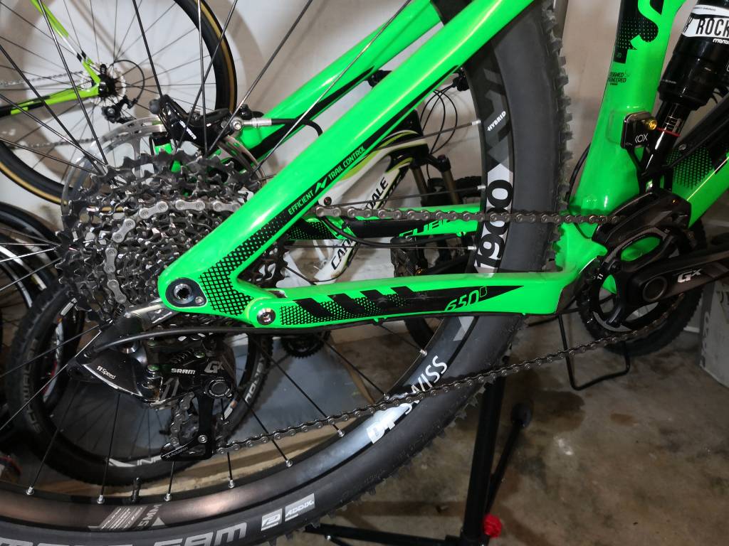

Zamontowałem do mojego Cube Stereo napęd Sram GX 1x11.

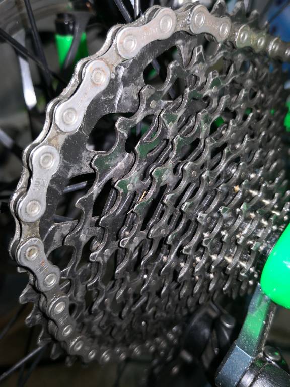

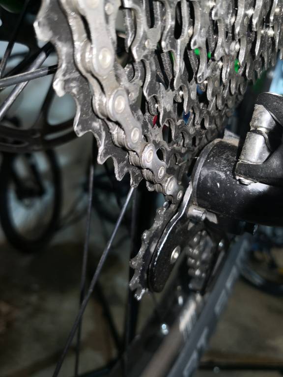

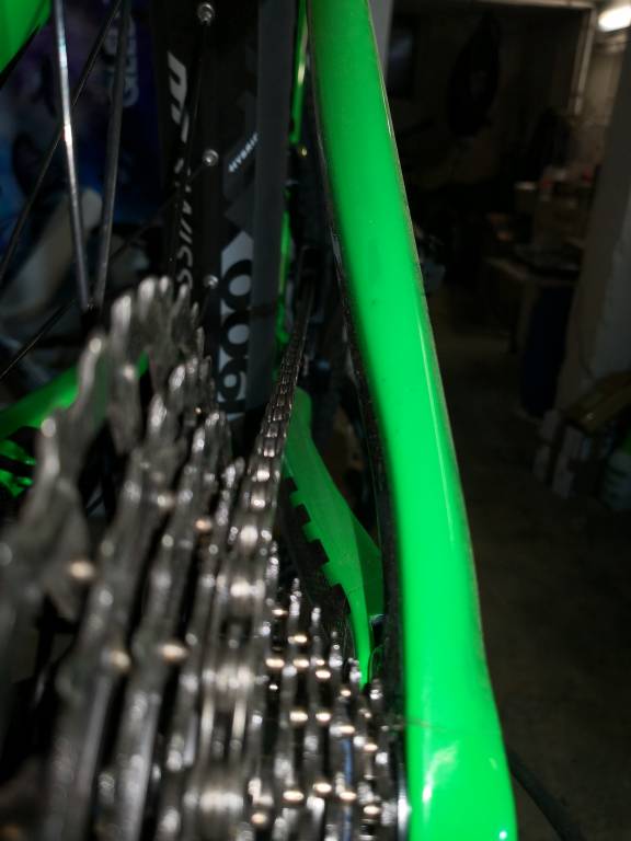

Mam tego typu problem że łańcuch na największej tarczy tylnej próbuje wskoczyć i po pół obrocie korby zeskakuje z powrotem. Pół obrotu łapie i puszcza.
Wygląda to tak jakby wózek nie miał pełnego zasięgu na tą zębatkę.
Poluzowałem śrubę ograniczającą zasięg zewnętrzny na maksa.
Dystans górnego kółka jest około 5mm, czyli nie haczy o zębatkę.

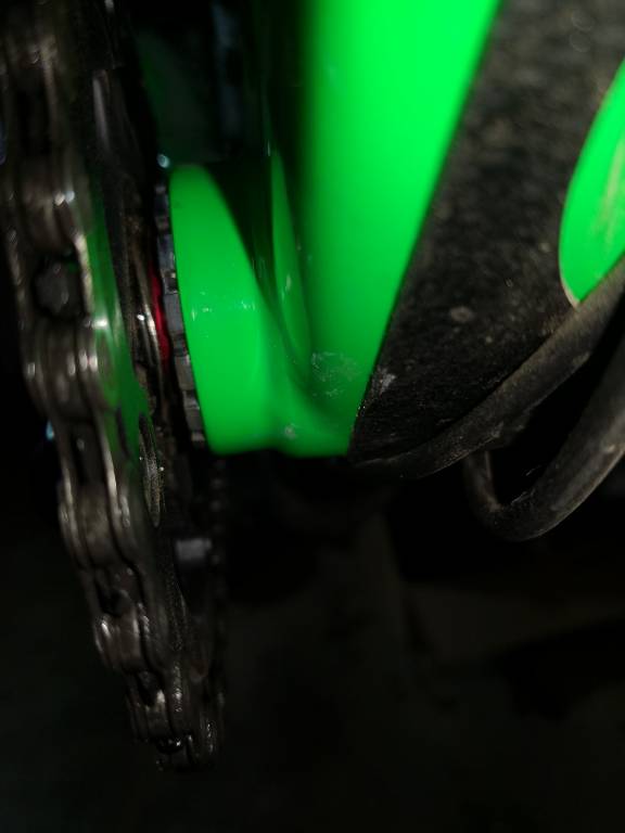

Z przodu zamontowałem suport: OKEN NINJA Bottom Bracket BB4124C NINJA LITE Shimano/SramGXP BB86 BB89,5 BB92.
Ja mam 92mm czyli według producenta dałem podkładkę od strony z zębatką 2mm. Wygląda to dobrze . Łańcuch przy osłonie łańcucha nie obciera nigdzie przy pełnym zakresie z tyłu.
Felgi mam DT Swiss dt swiss spline h1900 hybrid  z piastą12x148mm.
Linkę naciągam na maksa, że nawet potem nie chce schodzić łańcuch na mniejsze zębatki a i tak łańcuch wskakuje na największą tarczę i po chwili spada.
Proszę o porady. Ja już nie wiem co jest nie tak.
Dziękuję

Jak rozumiem, śruba L nie ogranicza pracy przerzutki ?
Nie,
od 1 do 9 chodzi wszystko ładnie.
Z ostatnią największą jest problem. Wygląda jakby brakowało zasięgu wózka. chociaż jest na maksa poluzowana śruba. naciąganie linki też nie pomaga.
kaseta jest 11/42 przerzutka również

Zastanawiam się czy hak może mieć wpływ na pozycję całej Przerzutki. Jest to nowa rama z nowym oryginalnym hakiem.
łańcuch ma odpowiednią długość?
wózek przerzutki bez oporów chodzi?
Łańcuch skróciłem tak jak zawsze robię. mała zębatka z tyłu i dobieram odpowiednią długość tak aby wózek w tej pozycji delikatnie został napięty.
Tak zawsze robiłem przy Shimano z napędem 3x9 lub 2x11 i nie ma problemu. Sram pierwszy raz zamontowałem i to 1x11.
Przerzutka chodzi lekko, przełożenia bez problemu płynnie góra i dół. tylko ta ostatnia.

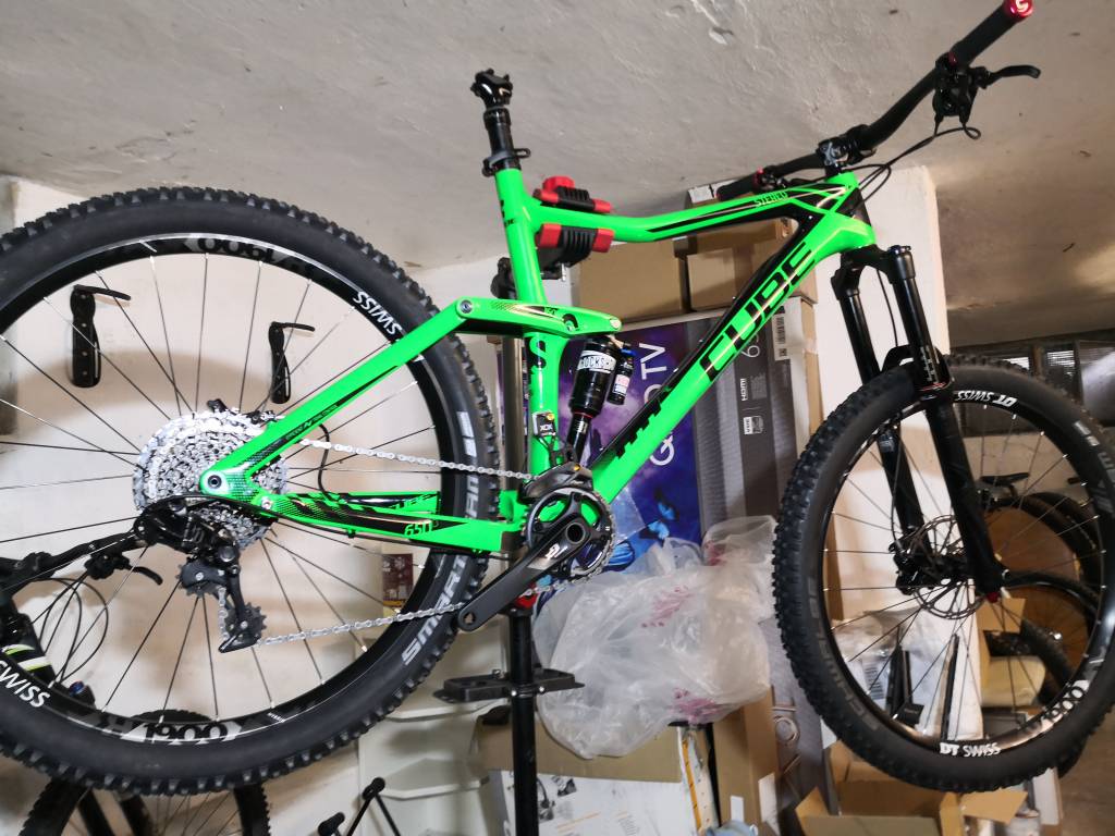

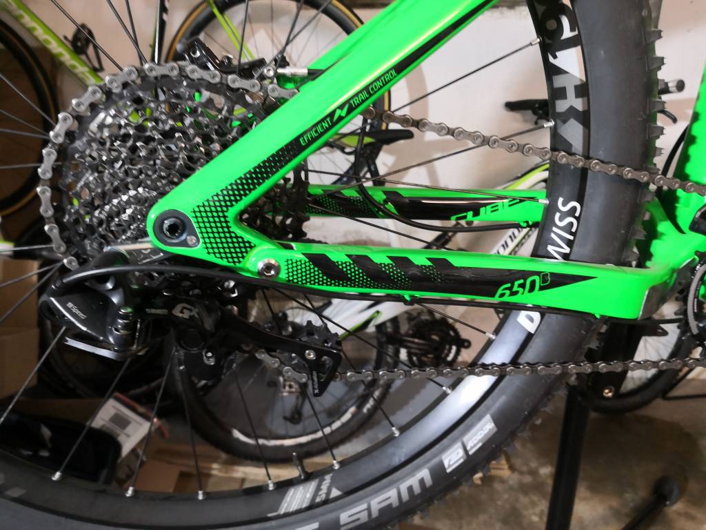

To może nieodpowiednia wysokość kółeczka górnego przerzutki do dużej koronki kasety?
Śrubę regulującą odległość kółeczka od tarczy zębatki dałem na maxa. odległość pomiędzy kółkiem a zębatką jest około 5-6mm.
Więcej śruby nie mogę dokręcić jest na maxa.
Zauważyłem że łańcuch który założyłem jest na x 12. Mój napęd jest na x11.
Może to mieć znaczenie?

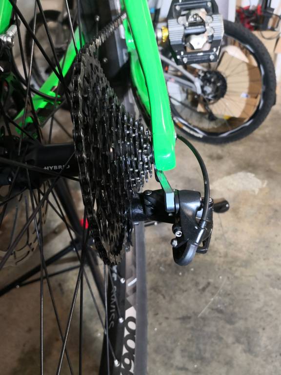

Aha już wiem.
Masz hak typu Direct mount który nie działa z przerzutkami Sram tylko z shimano.
Wymienićhak trzeba na normalny i po problemie.
8 minut temu, Kruk napisał:
Aha już wiem.

na maxa.
Dzięki,
też mi się tak wydaję. Obecny hak jest profilem odsunięty na zewnątrz.
Może to być ta przyczyna że wózkowi brakuje odchylenia na dużą zębatkę.
Poszukam, zamówię i sprawdzę.
Skracając łańcuch spuściłeś powietrze z z tylnego amorka?
W przypadku fulla Sram zaleca skracanie łańcucha opasajac go o największa koronkę na kasecie i największa z przodu (w przypadku 2x)
Tutaj adekwatnie wina haka, typowy problem rowerów z hakami direct mount jak Cube, Radon itp.
Wymiana haku na normalny poprawi wszystko.
Chyyyba że łańcuch jest za krótki ale wpierw zmień hak.
  • Pomógł 1
Właśnie przybył nowy hak. Zamontowałem i chodzi super. Musiałem wymienić nowy łańcuch. Poprzedni przy nowym haku był już za krótki. Dzięki za pomoc. IMG_20200611_170645.thumb.jpg.b2f1c7720933ab414e7c4ddf5f708771.jpg
no widzisz, niby durny hak a ile problemu :)

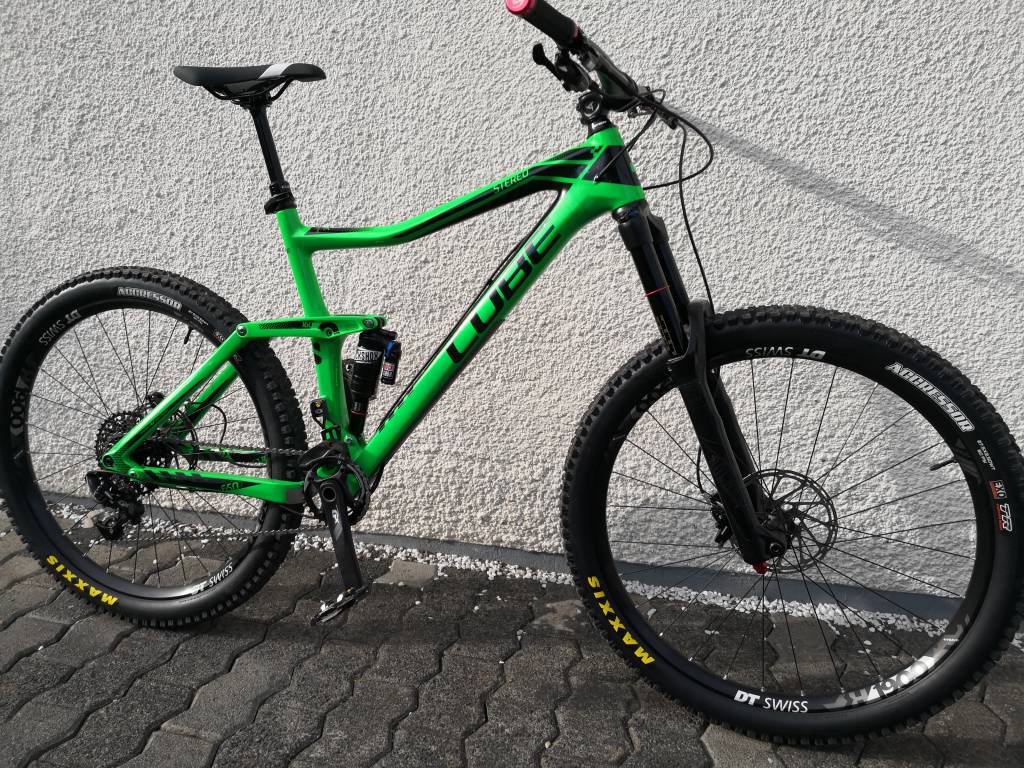

Projekt, zakończony. Musiałem jeszcze stery wymienić z adapterem górnym inaczej nie mogłem wyeliminować luzów. No i jednak zamieniłem na system bezdetkowy.
