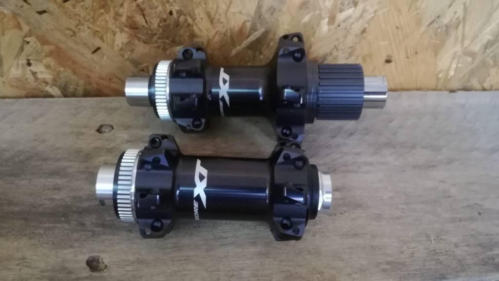

DarekH Opublikowano 8 Lipca 2020 Opublikowano 8 Lipca 2020 Apropo kołek do mnie dotarły piasty xt moje wybranki serca 😉 obręcze XR391 i niedługo nowy komplet będę ujeżdżał.
