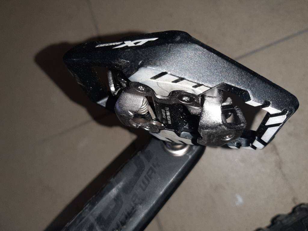

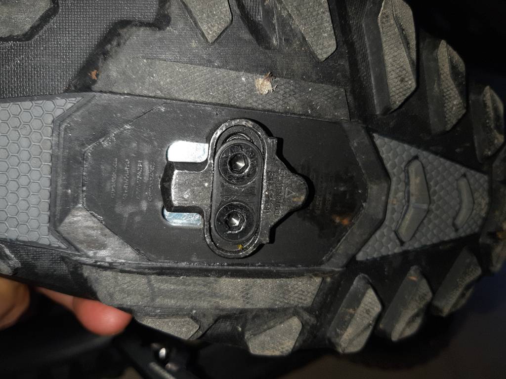

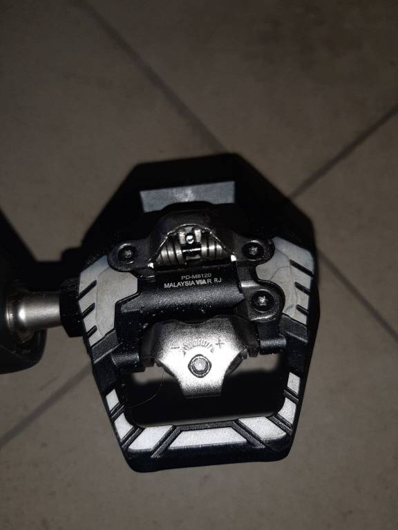

Witam wszystkich, ostatnio zdecydowałem się na przejście na pedały zatrzaskowe. Buty t20200626_211401.thumb.jpg.f9089f924ce608ff21111455f4bbc6bb.jpgo shimano me400 a pedały Deore XT PD-M8120.
Jednak mam problem z wpięciem buta w pedał. Próbowałem się wpiąć tymi samymi butami w inne pedały (shimano PD-M520) i wszystko grało. Bloki w zestawie mam SM-SH51. Proszę o pomoc.

Może to wina butów? Mają za mało miejsca, aby zmieściło się gniazdo do wpinania przez dodatkowe platformy. Możesz spróbować odkręcić blok i między nim a podeszwą wsadzić podkładkę dystansową. Nie może być za gruba, aby but jednak opierał się o platformę.
