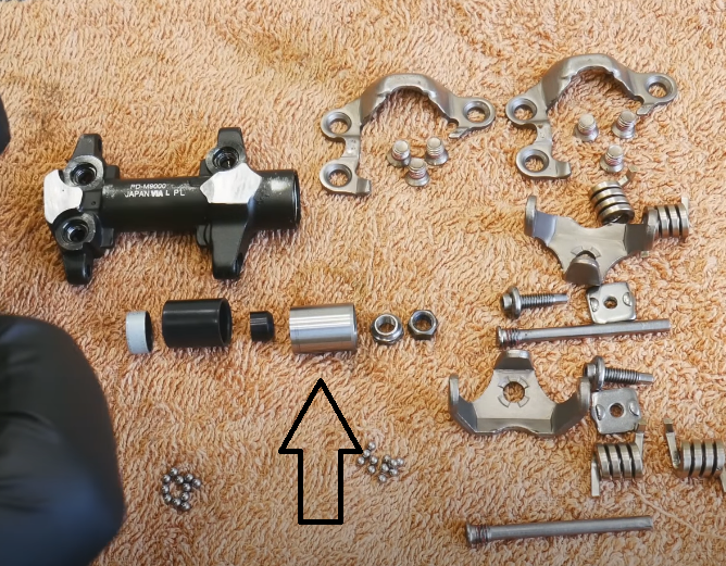

bulbodest Opublikowano 24 Czerwca 2020 Opublikowano 24 Czerwca 2020 Witam, w ostatnim czasie chcąc nasmarować swoje pedały shimano XTR napotkałem spory problem. Rozkręciłem prawy pedał, przesmarowałem go i przeszedłem do drugiego. I tu się pojawił problem okazało się, że po wyjęciu całego trzpienia z gwintem, który przy pomocy imbusa wkręcamy do korby oraz uszczelki, kulek, nakrętek kontrujących i plastikowej tulejki okazało się, że we wnętrzu pedała została jeszcze ta druga tulejka, bodajże z aluminium - ta która jest bieżnią dla kulek. Jeśli ktoś jest w stanie mi doradzić/ pomóc w tym temacie to bardzo proszę! próbowałem juz zahaczyć ją ostrymi przyborami wraz z pomocą wd40 i innych specyfików nic nie osiągnąłem. Z góry dzięki za pomoc
Accent_Szaj Opublikowano 25 Czerwca 2020 Opublikowano 25 Czerwca 2020 11 godzin temu, bulbodest napisał: okazało się, że we wnętrzu pedała została jeszcze ta druga tulejka, bodajże z aluminium Rozbierz jeszcze raz prawy pedał i zrób zdjęcie o co chodzi.
bulbodest Opublikowano 26 Czerwca 2020 Autor Opublikowano 26 Czerwca 2020 zaznaczyłem na zdjęciu z filmu szajbajka - chodzi o tą tulejkę z bieżnią łożyska - musze dodać, ze mój kolega wczesniej rozkręcał te pedały i gwint na końcu tego głównego trzpienia się ułamał i został na nakretce kontrującej i dlatego calośc wyszła bez odkręcania sześciokąta
